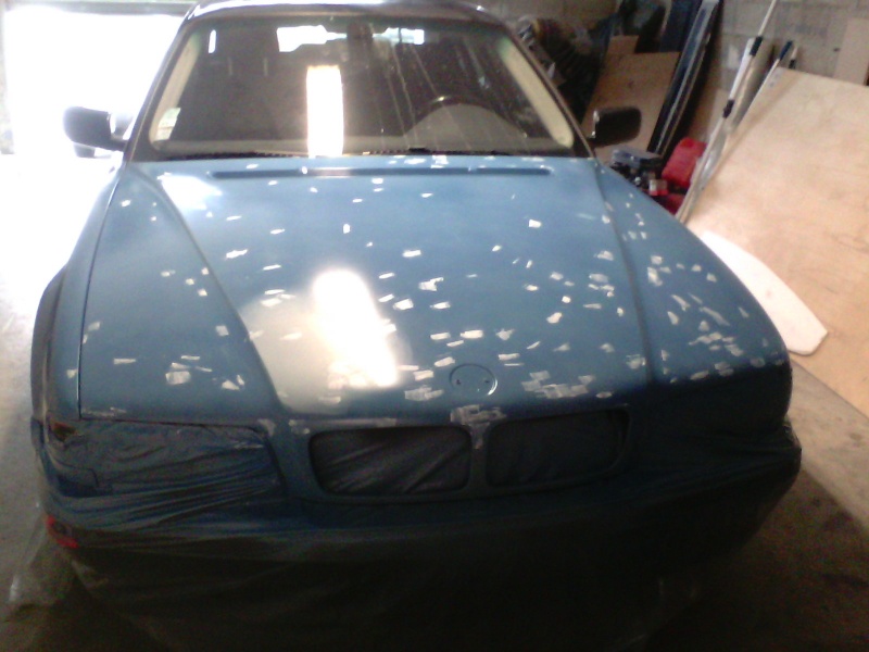

Des centaines de petits éclats de gravillons (même sur le pavillon révéler après le ponçage !)
[img]Ma 730d  - Page 5 Abcd0040[/img]

Saloperie de gravillons j en est plein maintenant sur mon capot des impacts Ma 730d  - Page 5 358551

Comme tu dis Val ! J'ai bien l'impression que ma 7 a reçue 1 impact par dizaine de mille parcourue Ma 730d  - Page 5 129453 J'en suis au 5 ème passage de mastic sur ses éclats et ce après l'application et le ponçage du primaire (j'avais déjà fait 2 passe de mastic avant ça) et il en restent encore Ma 730d  - Page 5 358551
Si j'avais vu ça avant j'aurais fait un mastic polyester pistolable ou un primaire de charge époxy sur tout le capot (je m'en veut un peu car en plus j'ai tout les produits en stock !!! Ma 730d  - Page 5 215601
Il en restera peut-être quelque uns ! De toutes façons ils se fondront dans la masse avec les nouveaux venus !!!

Emmène, emmène Davy maintenant je sait comment remédié aux problèmes des impacts de gravillons !!! Désormais ils n'ont plu de secrets pour moi ! Ma 730d  - Page 5 332695

Bon les amis si ça continu, je vais arrêter mon taf sur les boats et je vais me remettre à la carrosserie auto (spécialiste de la e38 !) Ma 730d  - Page 5 332695

Super les gars avec tout ça j'suis pas encore au chomdu moi !!! Ma 730d  - Page 5 360319
