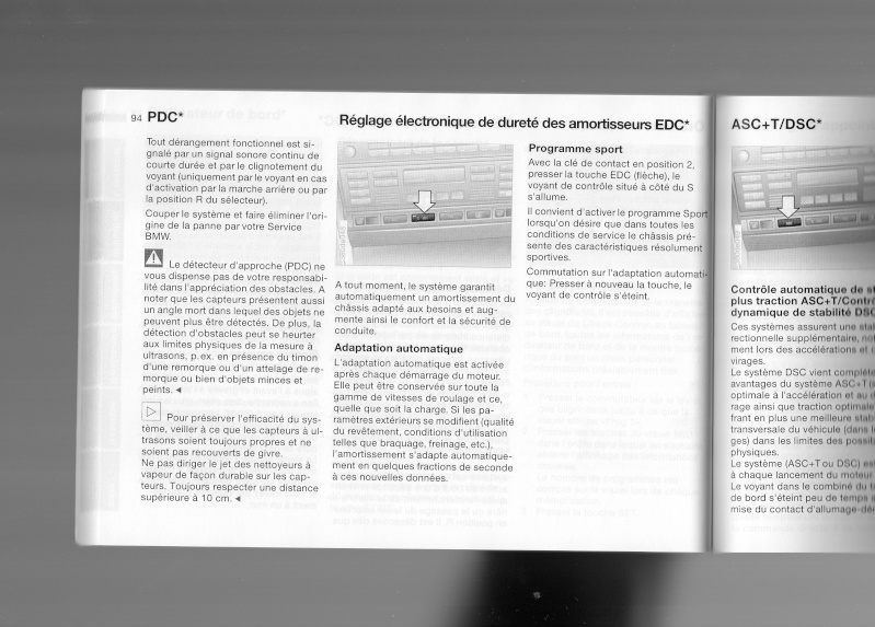

je voudrais avoir l'air trop c.. Sourired  mais c'est quoi l 'EDC ?
j'ai pas ça sur la mienne trop vielle je pense !

C'est la suspension pilotée apparemment:
petit probleme s.edc et pdc Bmw09410

C'est exactement ça!
Optionnel sur tout les modèles, de série sur 750i ( origine France ).
Le principe existait déjà sur E32, mais les organes sont différents de la E38.
