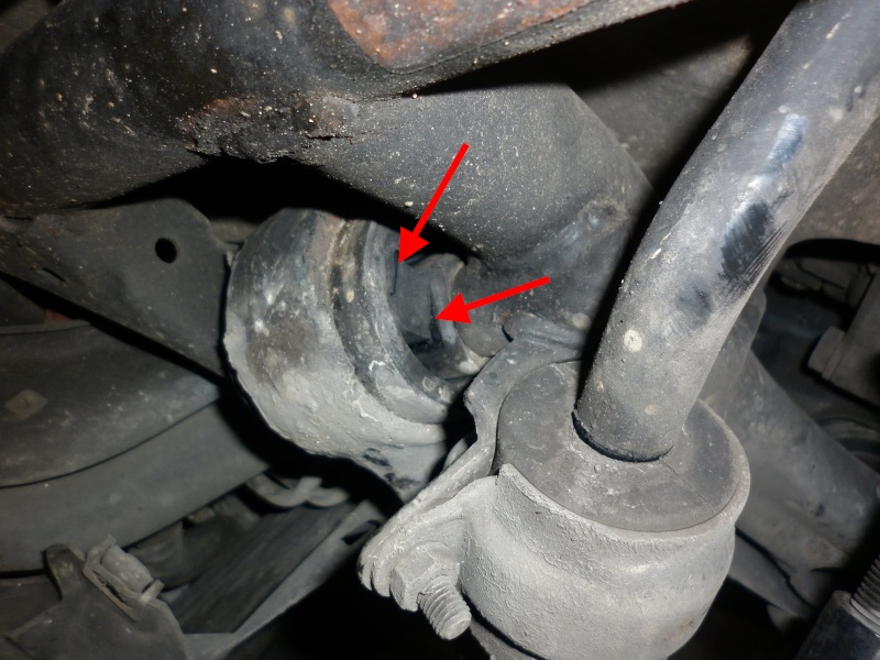

Depuis le début j'ai le volant qui tremble vers 80km et la voiture qui a du mal à se placer correctement lorsque je me rabat rapidement après avoir doublé (je me fait un peu peur d’ailleurs..).
J'ai déjà repéré que les silents blocs des deux gros bras inférieurs étaient HS (fendus).
Les photos des silents blocs des bras :
Remise en état train AV, jeu normal ? Brasav11

Par contre je n'ai pas l'impression que les autres bras et tirants ont du jeu (la voiture à été régulièrement entretenue auparavant chez BMW et j'ai des factures avec changement de pièces au niveau des trains).

J'ai réussi à sortir la pièce et j'ai changé toutes les pièces du train AV, plus de pb de vibration.
