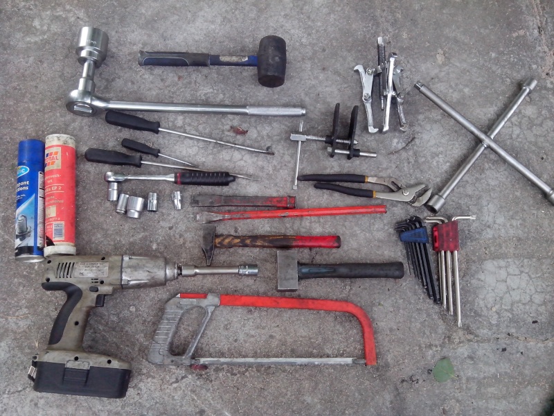

Outillage nécessaire: Il faut être un minimum équipé pour effectuer une opération de dépose et repose d'un roulement avant comme vous pouvez le voir sur cette photo:
Changement roulement avant sans presse !!! Img_2010
Il n'est pas nécessaire d'avoir une clé à choc électrique un repousse piston d'étrier ou une scie à métaux (vous verrez pourquoi) comme moi en revanche tous les autres outils sont obligatoire notamment :
-Un arrache roulement.
-De la graisse (pour enfiler le roulement sur le moyeu).
-Un jeu de clé "Torx" et "Allen".
-Un cliquet avec une douille de camion de 46 !!!!!!!! (Je sais c'est énorme !!! sur les 605 elles ne font que 35!!!)
-Un cliquet avec des douilles de 10-16-17 etc.

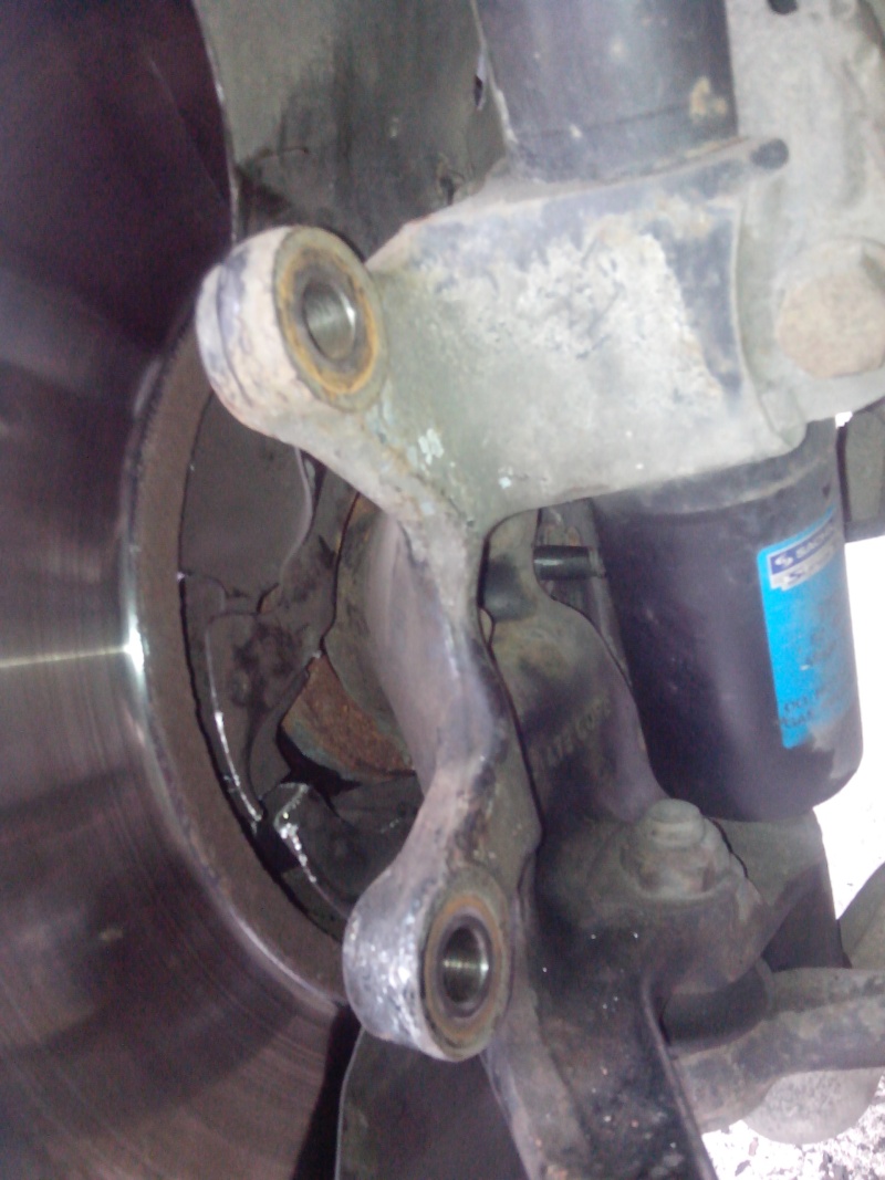

Ensuite on démonte le porte étrier (2 boulons de 16) la j'ai galéré car une des deux vis était foirée donc, j'ai du employer les grands moyens : chauffer le boulon au chalumeau afin de l'extraire:
Changement roulement avant sans presse !!! Img_2016
Le porte étrier démonté:
Changement roulement avant sans presse !!! Img_2017
L'emplacement des vis sur la fusée:
Changement roulement avant sans presse !!! Img_2018
La vis foirée et chauffée qui m'a posée problème :
Changement roulement avant sans presse !!! Img_2019

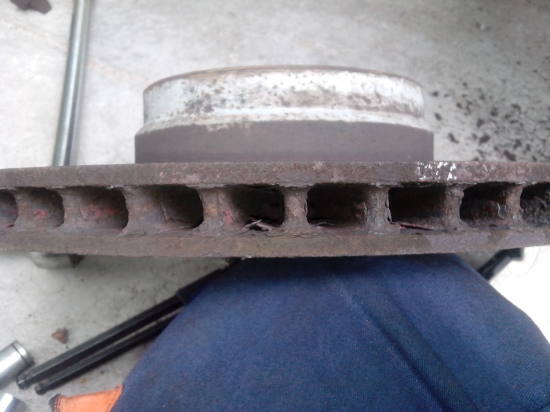

Une fois toutes ces opérations terminées il faut démonter la vis de centrage du disque afin de l'extraire (clé "torx) car l'étrier ne le bloque plus.
On peut voir que mon disque est bien attaqué par la corrosion (les plaquettes sont elles aussu presque HS) j'attends de recevoir les 4 diques et les plaquettes afin de les monter dans les prochains jours.
Voici le disque :
