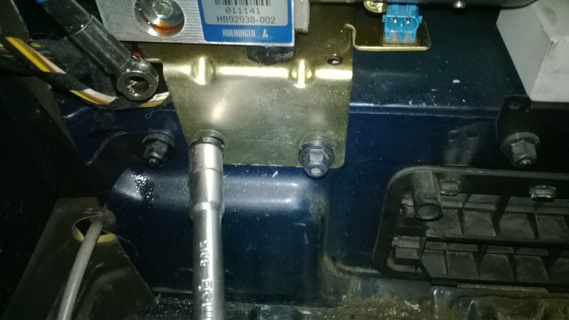

Puis dévisser les 3 vis de fixation (1 en haut et 2 en bas) de la pompe avec une clef à pipe de 10 ou un cliquet à douille.
TUTO VIDANGE DU CIRCUIT HYDRAULIQUE DE COFFRE <a href=TUTO VIDANGE DU CIRCUIT HYDRAULIQUE DE COFFRE Wp_20113" />
TUTO VIDANGE DU CIRCUIT HYDRAULIQUE DE COFFRE <a href=TUTO VIDANGE DU CIRCUIT HYDRAULIQUE DE COFFRE Wp_20114" />

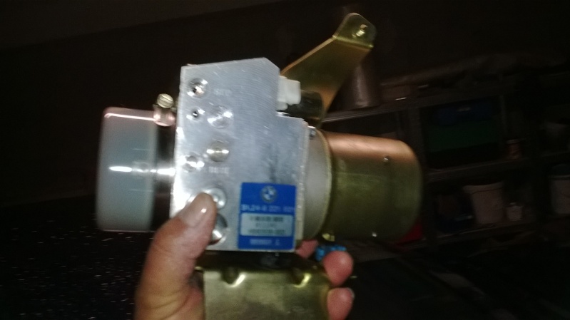

Démontage du réservoir d'huile.
Desserré le collier (serflex) de maintien et faire levier avec un tournevis entre le réservoir et le corps de pompe   pour les désolidariser tout en prenant garde de ne pas abîmer le joint torique d'étanchéité du réservoir qui se trouve dans une gorge sur le corps de pompe (travailler au dessus d'un bac pour récupérer l'huile !).
Bien faire écoulé dans le bac la vielle huile (moi perso j'ai mis un coup de soufflette avec l'air comprimé pour chasser le maximum d'huile usagée).
Bien nettoyer l’assemble avec un chiffon de coton ou du papier d'essuyage.
Remonter le réservoir sur le corps de pompe en prenant garde de na pas pincé le joint torque au besoin aidé-le à garder sa place avec un objet non tranchant.
Faire attention à bien positionner le repaire visuel de niveau d'huile du réservoir de manière à ce qu'il soit visible une fois la pompe en place.
TUTO VIDANGE DU CIRCUIT HYDRAULIQUE DE COFFRE <a href=TUTO VIDANGE DU CIRCUIT HYDRAULIQUE DE COFFRE Wp_20118" />
TUTO VIDANGE DU CIRCUIT HYDRAULIQUE DE COFFRE <a href=TUTO VIDANGE DU CIRCUIT HYDRAULIQUE DE COFFRE Wp_20119" />
