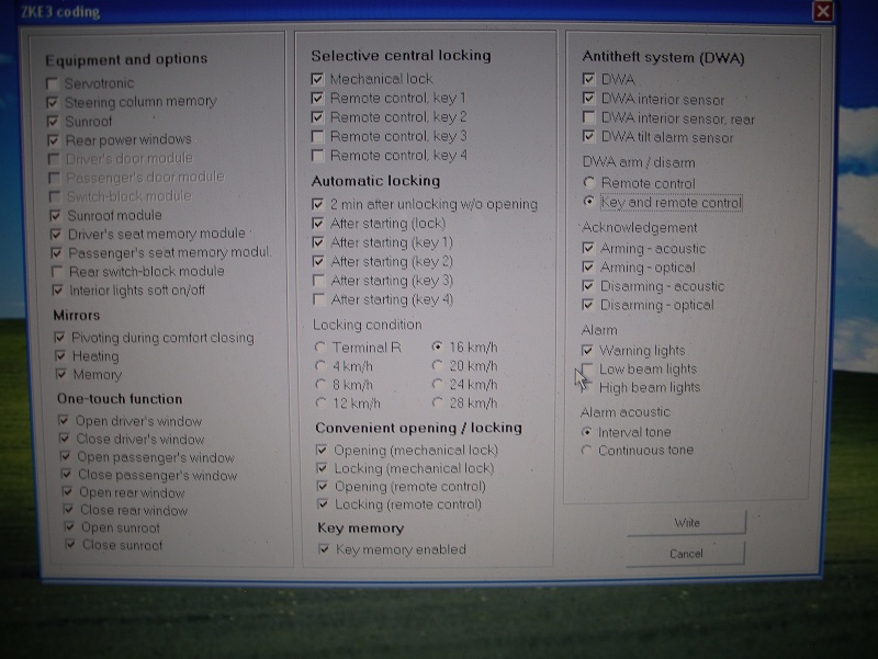

pour régler les bips ouverture fermeture je l'ai fait avec le bm scanner v140 il y a aussi fermeture des portes a une certaine vitesse 16 km/h

J'ai juste a achetez ce petit appareil sur ebay, et sa marche bien ?
et aise compatible avec ma 725 tdsa de 1997 ?
cela ce branche sous le volant ?

sait le "Interface Diagnostique BMW Scanner V1.4" a 39euros
sait bien sa ?
