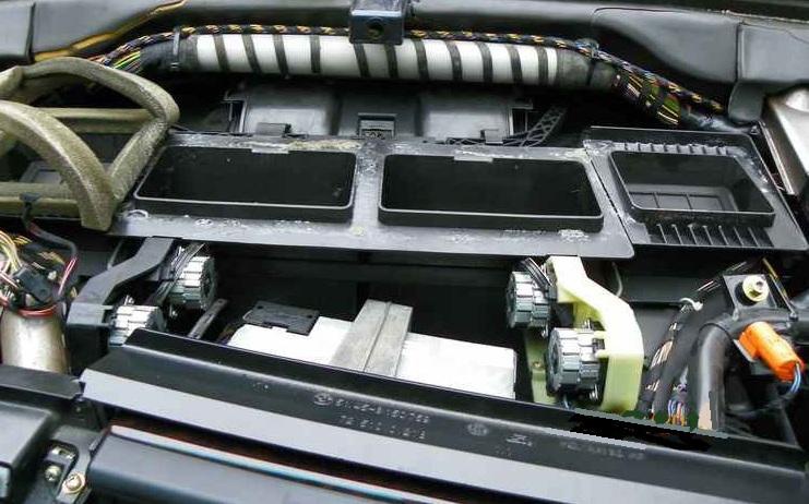

Sur l’e38 le poste d’origine est installé sur la partie en haut à droite de la console centrale, si on le remplace par un poste simple DIN, il prendra la même place. Le monnayeur (ou le module DSP) se trouve à sa droite.
Autoradio multimédia - Page 2 1_bmp10
Si on regarde ce qui se passe derrière on comprend vite la configuration de l’espace.
Autoradio multimédia - Page 2 2_bmp10
Autoradio multimédia - Page 2 3_bmp10
Les moteurs pas à pas et le boitier de clim se trouvent à droite du bloc de l’autoradio, juste derrière le monnayeur.

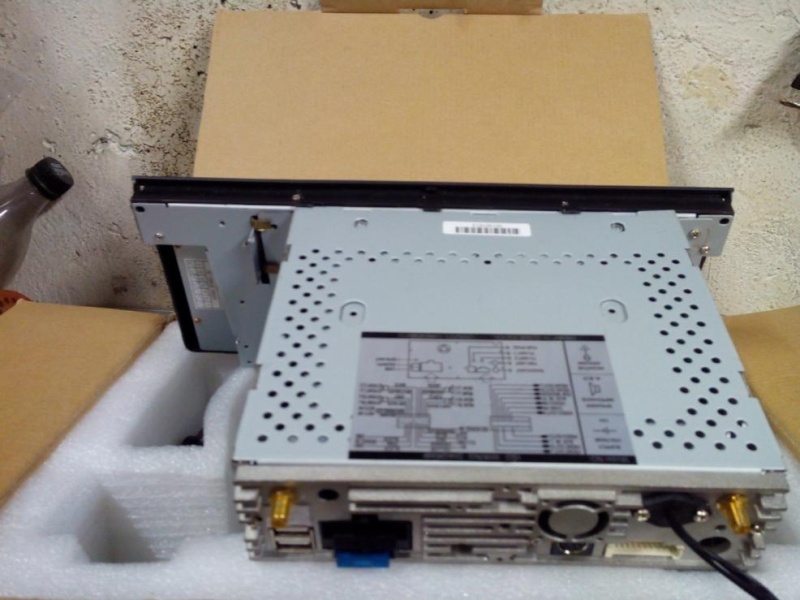

La console mesure 28,5 cm de large, un poste simple DIN 18,5 cm environ .
Les autoradios dont nous parlons sont ***çus assez simplement. Une façade de 28,5 cm auquel est ajouté un module simple DIN au centre.
Positionnement qui l’ empeche donc de rentrer dans l’e38
Autoradio multimédia - Page 2 4_bmp10
Autoradio multimédia - Page 2 5_bmp10
La seule solution est donc de décaler le boitier du module vers la gauche. Ce qui n’est pas particulièrement complexe mais qui engendre inévitablement le manque d’accès au lecteur CD/DVD dont il faudra se passer, pas vraiment gênant si on se sert de l’USB, de la carte SD ou de l’Ipod.

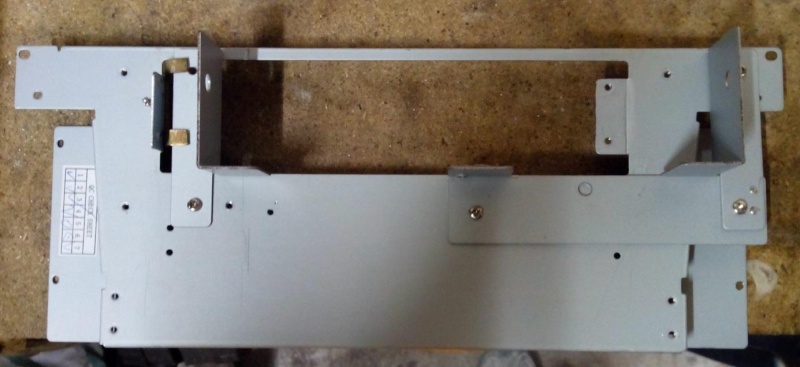

On déconnecte les 3 nappes pour détacher le support métallique pour le modifier. Pour déconnecter les nappes il faut pousser vers l’arrière les petits verrous (pour les remettre il suffit de les reclipser).
Autoradio multimédia - Page 2 11_bmp10
Après il suffira d’aplatir la patte de gauche et de replacer les équerres en se servant des pattes fournies pour celle de gauche.
Pour refixer les équerres il suffit de percer avec une mèche de 2mm et de tarauder (si vous avez le taraud adéquat de 2,5 il me semble). Pour ma part j’ai vissé directement les vis et ça a marché.
A noter qu’il est préférable de décaler un peu vers le bas (de 5mm environ) pour éviter que ça bute au-dessus et pouvoir le fixer correctement. Ce que je n’avais pas fait au premier montage qu’on voit sur les photos et qu’il a fallu que je modifie.

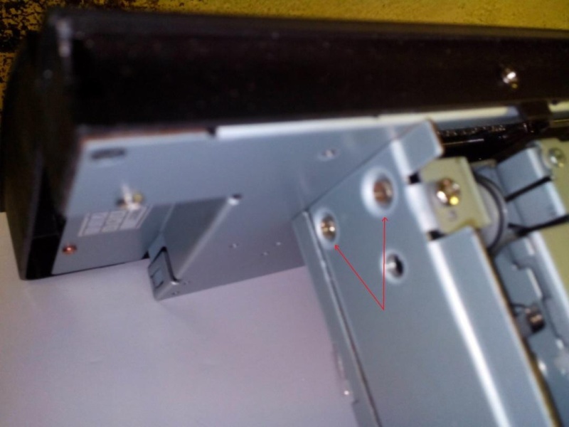

Je me suis moi aussi penché sur ce sujet, et j'ai d'ailleurs monté un poste ERISIN ES7061 sur ma 735i.
J'ai dans un premier temps suivi les recommandations décrites dans ce tuto, mais j'ai eu un problème irréversible avec les nappes; car, une fois enlevées, il ne m'a pas été possible de les remettre ( en effet, le montage d'origine est très fragile et n'accepte pas d'être enlevé et remis). J'ai trouvé des nouvelles nappes sur eBay ainsi qu'un connecteur mais à l'arrivée, le poste était hors d'usage. J'ai du en acheter un autre!!!
Néanmoins, j'ai trouvé la solution.
En effet, il faut déplacer la façade en latéral de 2.5cm et 0.5cm vers le bas mais surtout pas l'ouvrir et enlever les nappes.
Pour cela, il faut bien enlever les vis qui tiennent le module, et là, il faut tracer des repères pour faire de nouveaux trous ( à l'aide d'un foret de 2 et ensuite tarauder au taraud de 2.5)
Il faut juste faire attention quand on perce, de ne pas aller trop loin pour éviter d'endommager la plaque électronique qui est derrière. Pour cela, il faut mettre un arrêt sur la mèche quand on perce.
A noter qu'il n'y a aucune notice de montage livrée avec le poste et qu'il faut donc chercher certaines choses!!!
