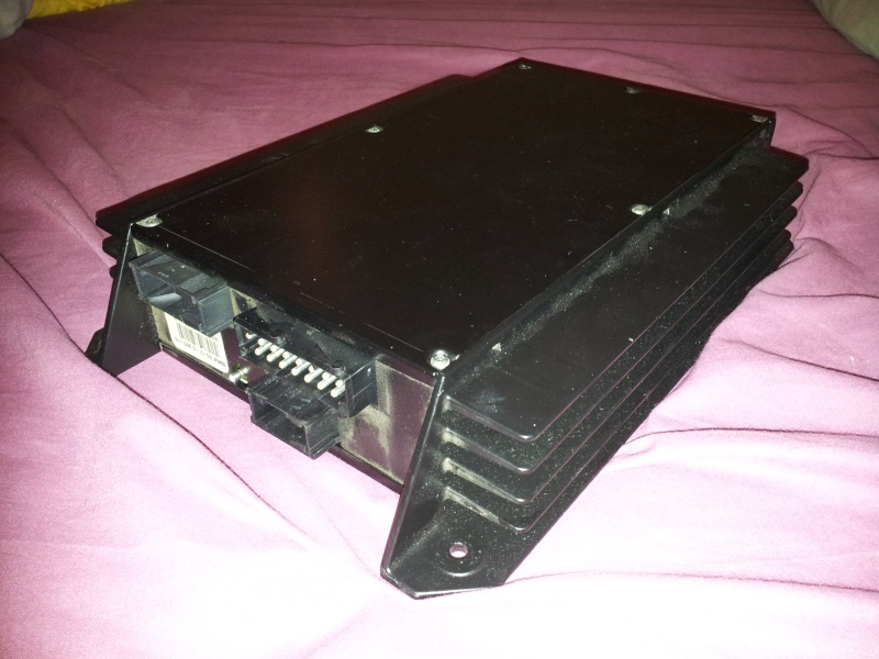

ou alors derriere ton chargeur, tu as une grosse masse noir et c'est l'ampli DSP Wink

c'est marrant sur leboncoin il y a un ampli qui ressemble furieusement au tiens  problème auto radio. 332695 problème auto radio. 332695 problème auto radio. 332695

Bah forcement c'est moi qui le vend Wink
problème auto radio. Empty
MessageSujet: Re: problème auto radio.   problème auto radio. Empty1/1/2014, 19:15
je m'en doutais un peu, quelle différence avec celui d'Emilien?

Bah celui ci couper et pas celui d'Emilien. Mais sa y est il coupe plus donc j'ai garder celui d'Emilien et je revend celui ci Wink
