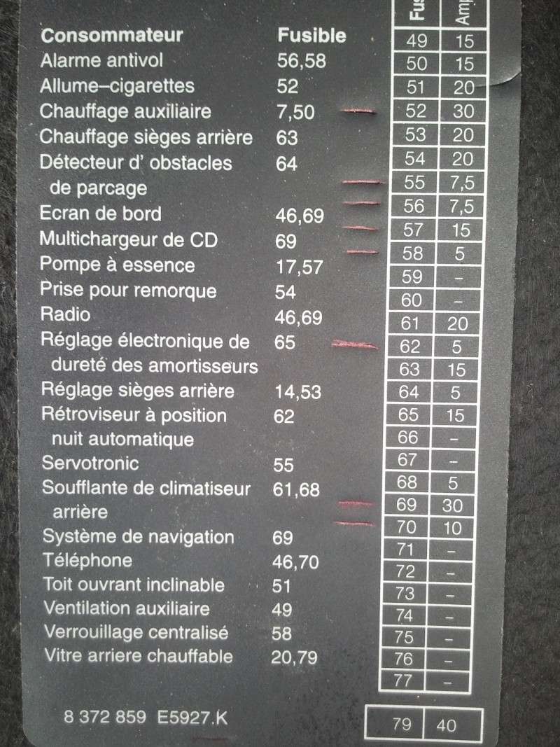

| Moi j'ai pas trouvé le menu 😭 Le Webasto c'est une option ? | |
 Kilomètres : 8027 Age : 68 Localisation : 35 Bretagne Métier : Retraité du transport international Voiture : bmw 7.30d Humeur : Demander a Mme
 | Sujet: Re: pour ceux qui ont une décharge de batterie inexpliquée, ceci est peut-être une piste 21/2/2014, 21:28 | |
| moi au n°49 c vide et le n°50 c le wébasto  | |

| et en Français ça donne ça   1/89/66/2000111.jpg" /> | |

| oui selon les modèles et les finitions quelques fusibles sont en plus  ______________________  | |

| merci michel ! quand c'est vide, ça veut dire que l'option n'existe pas alors ! je vais enlever le fusible du web et du téléphone alors  |

| là, j'ai chargé la batterie à fond.. enlevé le fusible du web et du téléphone ... bin vais voire.....  |

| bon mauvaise nouvelle batterie a plat donc toujour pas de solution je vient d enlever les fusible ventiation pare brise arriere lume cigare et clim je vais tous les faire 7,11,20,52,61,68 | |
