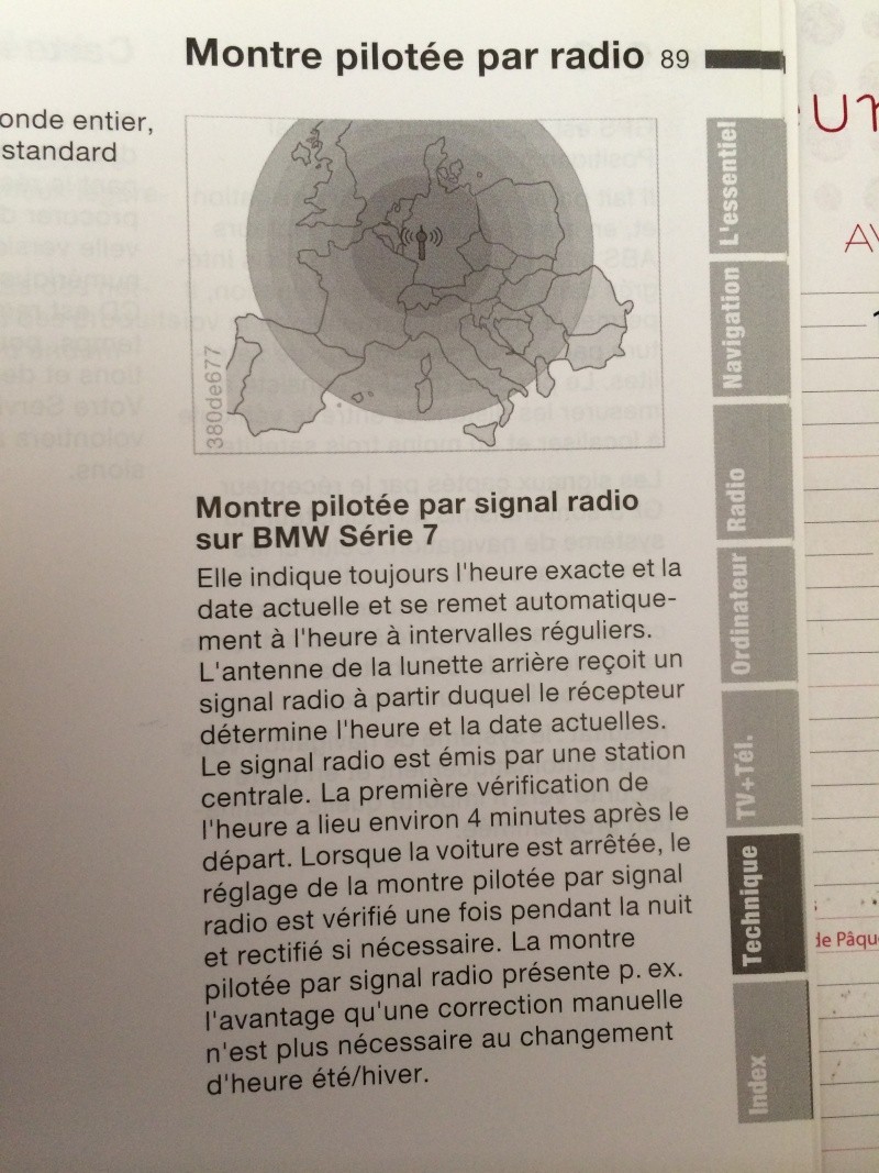

voici un extrait de la notice :
CAPTEUR AIRBAG PASSAGER - Page 2 Img_1510

Et dire que tout çà date déjà d'une quinzaine d'années !!!!!

oui jacques c la montre Richter qui se situe en Allemagne et c bien par les ondes radio que ça se met à jours
mais pour cela faut avoir comme sur la mienne l'option (0549 Montre radio commande)
pour répondre à rolland j'ai bien un 16/9ème et radio bm54 mais a l'origine j'avais le 4/3 avec la radio bm24et cela fonctionne avec les 2
sinon oui ça va bien

Mea culpa, je ne pensais pas que nos autos puissent être reliées au DCF77, la portée de ce dernier étant limitée, faut pas partir au bout du monde.

Pour l'horloge de Francfort (DCF77), la portée est de 1 500 km le jour et 2 000 km la nuit (moins de parasite affectant la transmission de grandes ondes.
Je viens de vérifier ça à l'instant, car j'ai deux horloges calées sur cet émetteur que je possédais déjà quand j'habitais en Bretagne et qui fonctionnait sans problème.
Sur ma 7, je croyais que l'horloge se calait avec le RDS des stations radio... car j'avais remarqué son exactitude avec les heures annoncées à la radio.
En regardant ma liste d'option, je m'aperçois que j'ai cette option 549 !...
