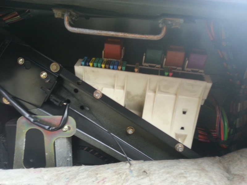

Y-a-t'il un numéro qui permette de repérer ce fusible de 15 A ?...
Ou au pire peux-tu faire une photo et indiquer l'emplacement ?...

oui j'ai la photo
la 7 a matti  - Page 2 20140514

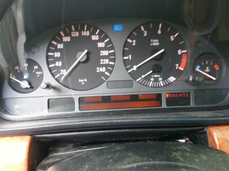

c'est le deuxième en partant de la gauche, le premier c'est boite auto et deuxième il y a écrit je ne sais plus exactement en allemand mais un truc en rapport avec le compteur. Ce qui était bizarre c'est que j'ai mis un 15A il a grillé, j'ai mis un 20A pour un test parce-que je n'avais plus de 15, il tenait, j'ai trouvé un 15A je l'ai mis et il ne grillait plus.
on dirait qu'il n'y a plus d'infos entre le calculateur et le compteur, tout le reste du compteur s'illumine

en principe le fusible (2° en partant de la gauche) est le n° 50 en 15 ampères qui correspond au chauffage auxiliaire
