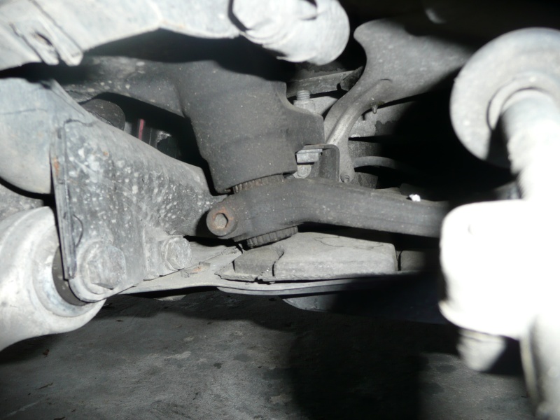

bonjour a tous j ai des vibration dans le volant et en regardent de plus pret je me suis appercue qu il y avait un ecart au niveau de l axe qui va au boitier de direction c normal ou pas ? il doit pas y avoir de jour entre les 2 pieces il me semble si j ai bien compris les sujet precedent
petit question sur un reglage P1120412
petit question sur un reglage Empty
MessageSujet: Re: petit question sur un reglage   petit question sur un reglage Empty26/11/2011, 09:31
je doit regler ca ou au dessus du boitier ou au niveau du boulon que l ont voie sur la photo ?

pour avoir démonté des dizaines de E38 , je te rassure ce petit écart est "normal"
regarde dans le sujet "direction et transmission"
STALKER a fait un très bon tuto sur le réglage du boitier et cela se passe au dessus de celui ci avec une clé de 17 et une clé 6 pans
amicalement e38

j ai essayer de regler mon boitier et le probleme c que l ecrou de 17 je les devisser nikel mais la vis a 6 pans elle ne veut pas bouger que ce soit pour la visser comme pour la devisser c normal ou pas en principe ca doit ce visser facilement ou il faut forcer j ai essayer moteur eteint et moteur allumer c pareil elle veut rien savoir hellllllllpppppp lol

Ok bon ba je vait reessayer moteur chaud peut etre que ca va ce debloquer mais vue qu il y a
un contre ecrou normalement cet vis devrait tourner sans difficulter!!! moi si je force la cle ce tord et tout ce que je vait gagner c de pete la cle lol
je vous tien au jus Laughing

Essai avec du WD40 c'est peut etre grippé

c bon c etait grippé merci boss petit question sur un reglage 733678 tes pas chef pour rien toi lol
j ai plus quoi faire les reglages j ai tourné de un peu moin 1/4 je vais voir ce que ca donne!!!!

Att pour pas serrer de trop la vis de reglage!!

oui sinon volant bloqué Wink
