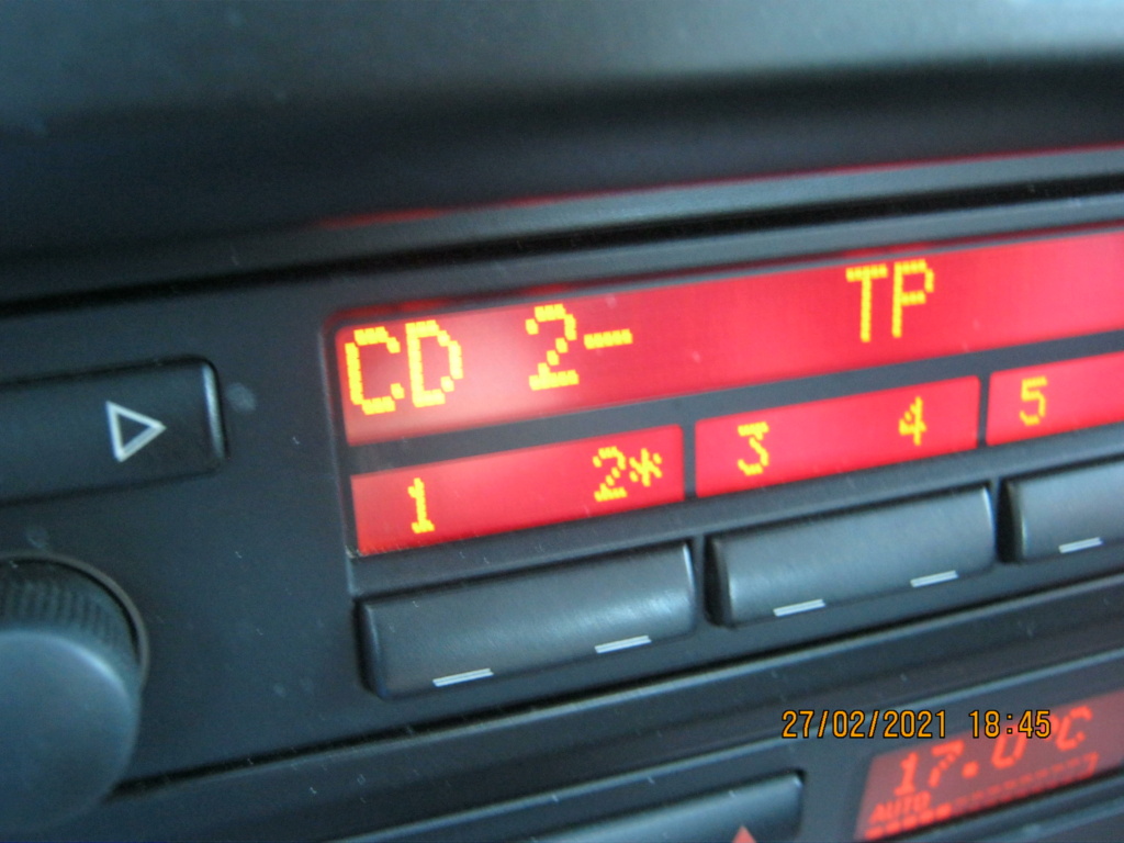

Kilomètres : 14946
Changeur CD Empty
MessageSujet: Re: Changeur CD   Changeur CD Empty8/3/2021, 08:12
Salut a tous.. Exactement le même soucis sur Mayabel.
Quand je passe en mode CD, sur l'écran ça m'affiche CD 0-00. J'ai beau sélectionner n'importe quel des 6 cds, rien ne se passe. Le chiffre du CD clignote : CD1-00, mais ça vient pas.
Changeur CD Img_7632
Changeur CD Img_7631
J'ai essayé d'éjecter le chargeur, mais surprise, rien ne sort.
Je vais tenter un reset en appuyant sur le petit bouton a coté de la touche d'éjection avec une petite pointe.

Merci Michel, pas besoin.
J'ai fait le reset : J'ai appuyé 10 sec avec un truc pointu dans le petit trou à côté du bouton d'éjection du magasin de CD. Il s'est débloqué.
J'ai regardé l'autoradio, il affichait "CD CHECK" . J'ai sélectionné un CD est tout s'est remis en marche normalement.
Problème résolu merci Jacques et Michel.
