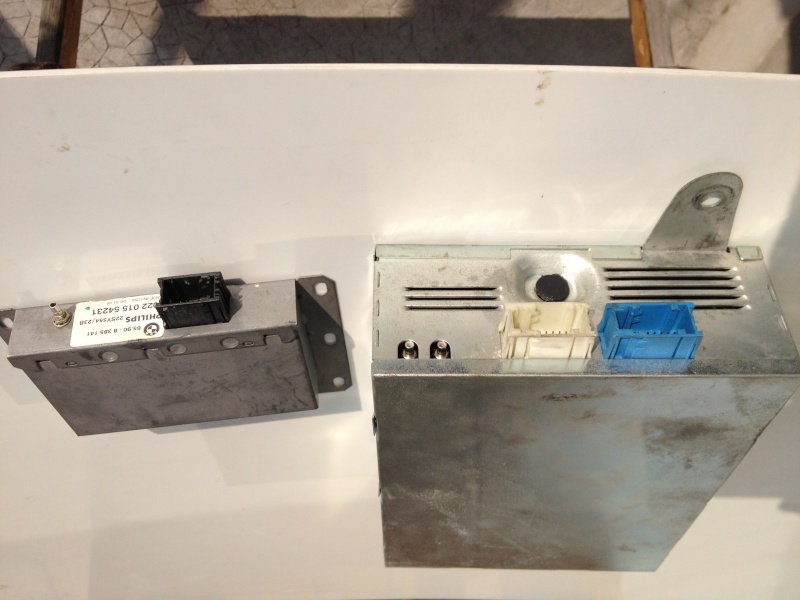

bon alors derrière ton module vidéo tu dois avoir un trimble, c'est le récepteur gps sur lequel il y a ton cable d'antenne gps :
bm24 tmc pas de son ! AIDE SVP Img_0111
bm24 tmc pas de son ! AIDE SVP Img_1110
tu récupère ton cable d'antenne sur ce module et tu le branche sur le MKIV
bm24 tmc pas de son ! AIDE SVP Bmw_vi10
