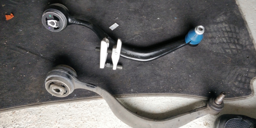

MessageSujet: Re: Ma nouvelle E38   Ma nouvelle E38 - Page 14 Empty17/11/2021, 17:41
alors, apres avoir un peu roule, y'a un mieux, mais toujours de legeres variations de regime notamment a tres bas regime en 5eme ou 4eme.....affaire a suivre!
Mais on a pas de quoi s'embeter donc on s'est attaque aux bras, c'est pas un gros boulot, 2 clefs de 21, un outils pour les rotules et 2 bras de bonne marque!
Je recommande de lever l'avant de la voiture des 2 cotes ca permet de pouvoir tourner le volant et avoir un meilleur acces!
Ma nouvelle E38 - Page 14 Img_2036
Ma nouvelle E38 - Page 14 Img_2037
MessageSujet: Re: Ma nouvelle E38   Ma nouvelle E38 - Page 14 Empty17/11/2021, 19:40
Bravo pour ce travail Michaël..
Je vais le faire sur la mienne durant l'hiver (dans la fosse, il fera bon !).
Je laisserai les roues pendantes sur chandelles, en disposant de l'accès sous la voiture en même temps, ce qui devrait faciliter les opérations...
Je viens aussi de commander deux bras supérieurs arrière, en"MEYLE", sur Ebay.de.
https://www.ebay.de/itm/382204909720?fits=Platform%3AE38&_trkparms=ispr%3D1&hash=item58fd301898:g:~V0AAOSw2adhOusg&amdata=enc%3AAQAGAAACkPYe5NmHp%252B2JMhMi7yxGiTJkPrKr5t53CooMSQt2orsSQuF9OYLb3wphIAOfpJK8RthnN6%252BeuQUY3XVKH4IDGUEEOk8bf2TZ0nNfwXa2kKX847An1Sv%252F%252FVEpDHkP4sKUSw8godSkRe17SIeAgloPLT05b1kp3tuEP0bHT13p4IwHTptJF53AMCd7EweEpOrO1CcdfJg4ojmhSuute36SBH70QWoh7vwHTNFnNZOel80%252BIpxDMGkfh5K%252FRNq6iaGUOcJmyW3%252Fq6SZrMCHj5g8KY6L8ZJ3d8eLQno9hJuTrV7hSw3PmIGynvRzqV7tN6WHJYgQ0rD3CwTseIfe409nyfZFWvJbveaFJ1ioJZuQl9S1wq%252Fns4JUg%252FVUVmSu%252BxZrqWT1XOdxHwgwsWX%252FAbNbBuq2aspHyPM2lHFC4PN1vOIK5um2HlVTwf1yx6rOwz9XtHCKy8nL8GeCAhUR56IDxxQrtd4seOuAp9eJsvQYNOtHeHrGifpOXGys6%252Fwt6%252BNo7yKWPSQTKBJNfSQJZIcUiKztEWOd%252F2Fvue9kYOVQ6HCX0PP%252F%252FkVW7oHkSFrjpFN5Xoa2bnD0dswb5VHoEpolZ%252FpuawxU8%252Bv97ZrMrNjtYaZ6EewjFW4AImSW%252Fz3vYkcbzOeTyfF0bm7syUHyM9TFb1AKQwKfFVGIQ3KJc3lpSdMdJRW3x7u9MfrbPslIxEmz4U%252BiSX6l%252BIpC%252B25mIwEREOD5fN2cxfVUp7gVvmurAiFbErkdVCf6ZriNEg4QC1HXA2chTaDeF142ASz7Tu1cItTMYqNeW9ZcTuyhVpXsJ1WmMObMl2QozgWbBdcfgqLftusD%252BD2pOh1x5hvAFRhTzQrTM83vAL2eAE5Ba8CfrlCx%7Cclp%3A2334524%7Ctkp%3ABFBM4oSP86Vf
Je vois que tu as choisi "MEYLE-HD" donc renforcé..
Tu penses que c'est un meilleur rapport qualité-prix ?
Merci
Jean-Pierre
