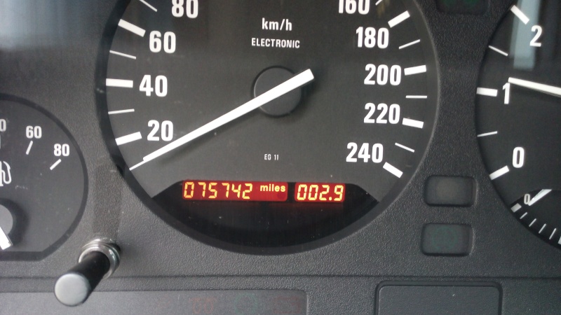

1er point : quand je mets le contact pour demarrer, le buzzer des phares allumés tete durant 5 secondes mais ca ne me pose aucun probleme pour demarrer. c'est juste pas normal et pas super agréable. donc la deja je ne sais pas ce qui pose ce probleme.
2eme point : quand je roule, la vitesse au combiné est fausse (et pas qu'un peu) quand je roule a 110km/h le compteur m'affiche 240km/h.
Pour palier a ces 2 soucis j'ai changé le bloc compteur complet (aucun changement) et le capteur de vitesse situé sur le pont arriere (aucun changement).

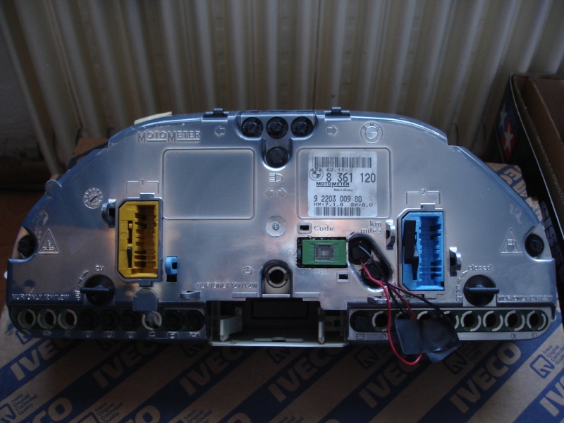

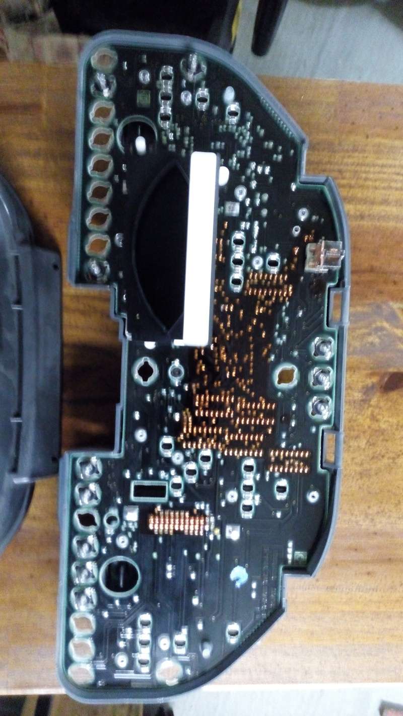

voici les photos du compteur. comme vous pouvez le voir, on ne voit pas es composant electroniques du compteur. donc pas evident de te repondre emilien.
d'apres ce que je vois, il faudrait dessertir le fond du compteur...
la je viens de tester encore une fois en croisant les deux compteurs que j'ai.
le fond de l'un avec la face de l'autre et vice versa... bilan : probeme inchangé.
la conso instantanée et l'indicateur de vitesse deconne toujours. a ce que j'ai lu sur la toile, ces deux cadrans serait liés. donc si l'un deconne l'autre va deconner aussi.
et pour couronner le tout, le compteur vient de passer en "miles" !!
c'est a ce demandé si le probleme vient vraiment du compteur.
perso je pense que le soucis vient d'aileur...
voici les photos :

Pour ton passage en miles, je pense que ça se règle sur l'arrière du combiné près de la fiche bleue, mais de quelle manière je ne sais pas...
BMW 518i E34 Dsc06910
Il arrive aussi que la petite puce verte déc*nne, mais sans constater de changement d'affichage sur les deux compteurs croisés et recroisés ça n'a pas l'air d'être çà.
Plus que le cablage du capteur à vérifier ... Si pas ça, c'est sûrement pas grand chose mais coton à identifier Twisted Evil

oh que oui soulagé ! ce n'etait pas penalisant pour rouler avec la voiture, car tout fonctionnait bien.
mais ce compteur qui est le 1er truc que tu as sous les yeux avait tendance a me faire peter un cable mdr !!
content que ce soit fini lol !

Ca c'est une bonne nouvelle Bruno! Sourired Impeccable, j'ai eu une Alfa au compteur trop optimiste, c'est pas grave mais clair que ça te tourmente quand tu sais qu'il te ment!!! Very Happy
Quand j'avais écrit ça, je pensais que tu avais changé les combinés en gardant leurs puces respectives, voila pourquoi ça me semblait peu probable d'en avoir deux défectueuses qui te donnaient les mêmes erreurs d'affichage!  Sourired  Ca me rassure, j'ai pas encore trop perdu la main en diagnostics alors!!! lol!
Je sais que cette puce peut être remplacée et/ou reprogrammée chez BMW, mais apparemment à ce que j'en ai lu c'est facturé en temps passé dessus, et ça semble pouvoir être assez long selon la puce et son bon vouloir...
Pour ton historique véhicule, une petite note contenant le kilométrage de la voiture et celui du nouveau compteur à son remplacement, glissée dans le carnet d'entretien, c'est déjà pas mal!  BMW 518i E34 733678
Excellent pour toi que ce soit réglé, ça fait plaisir!!
Profite bien de ta belle AlpinWeiss et de son tableau de bord redevenu raisonnable! BMW 518i E34 365312

j'avoue tu avais visé juste ! voir meme en plein dans le mile !!
c'etait bien cette puce.
demain je vais appeler un pote qui bosse chez bmw...
il me dira pour combien j'en aurait. par contre il m'a deja prevenu qu'il y avait des risques que je reparte de 00 kms... rooo vous imaginez une E34 avec le compteur a zero ? I love you
