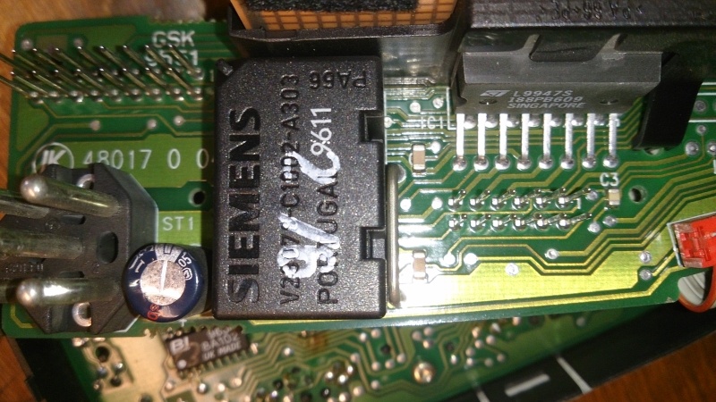

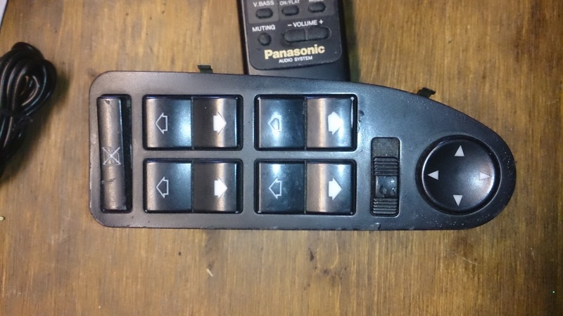

bon je reviens avec de bonne nouvelle en faite le module de portière c'est ni plus ni mon que le boitier de commande de lève vitre aparament tous passe par lui car après avoir fais le reset ça na rien donné toujours au même point donc avant de tous démonter la porte j'ai était chercher l'autre boitier de commande que j'avais et je les monter et la miracle tous refonctionne l'alarme également problème sur ma porte conducteur  332695
voici quelque photos:
problème sur ma porte conducteur  Dsc_0710
du coup je les operé Very Happy
problème sur ma porte conducteur  Dsc_0711
et a mon avis je pense qu'il s'agit de ce relais qui et mort comme pour les boitier zke
problème sur ma porte conducteur  Dsc_0712
par contre je ne sais pas du tous comment ça ce teste confused

Jeff850 a écrit:
Le module de portière est .... dans la portière.. Une fois le panneau déposé, en bas a droite (sous la boite du haut parleur), près des charnières.. Il suffit de suivre tous les fils... ils convergent vers ce boitier.
du coup j'ai pas u besoin de démonter le panneau de porte mais je vais aller regardé su ma deuxième 7 car il et déjà démonter
en tous cas je voulais vous remercier pour l’intérêt que vous avais u pour mon problème Very Happy

oui c'est clair elle ma fais une petite peur car jme voyais deja devoir aller chez un électricien auto j'aurais pas pensé que tous passé par le boitier de commande de vitre.. la vilaine problème sur ma porte conducteur  332695 problème sur ma porte conducteur  332695
je viens de regardé et j'ai trouver le relais ça coute 12.90 env je vais voir si ça venez de la comme ça on sera fixé Very Happy

Etant donné que le boitier est relié au bus, je pencherais plus a un soucis de composant électronique qui "bloque" le bus.
Le bus est un fil sur lequel transitent toutes les infos. Tous les éléments sont raccordés dessus. Si un élément est HS et cout-circuite la ligne, les infos ne peuvent plus transiter.
Je suis surpris que tu n'ai pas de module de porte. La 750 de 99 et la 730 de 96 que j'avais en était équipée. De quelle année est ta voiture ? Est-ce une spécificité de la 725 ? Que dit l'ETK ?..
Bref, l'essentiel est que ton prob soit résolu...
PS: Il peut-être intéressant de vérifier s'il n'y a pas de traces d'oxydation en partie haute (sous les touches).. Fenêtre ouverte par temps de pluie, le boitier reçoit bien l'eau....

oui jme suis fais la même réflexion que toi la mienne et de juin 96 et par contre je n'est pas les air bague latéral après et ce que c'est pour ça mister et j'ai rien trouver de particulier sur etk..
oui je vais démonter le dessus du boitier pour voir et je vous tiendrais au courant
