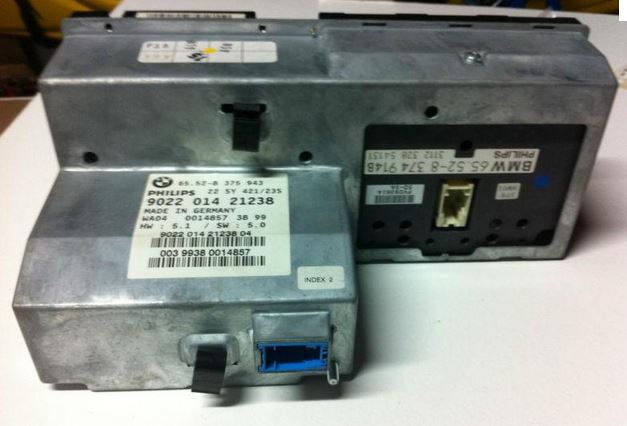

exact, aucun de ces poste ne rentre sans deporter la partie CD de 5cm
[img]Mon ordinateur de bord a pris sont indépendance Gps_bm10[/img]rtie
voir la photo du poste d'origine

mais c'est faisable, pas mal l'on fait sans soucis, faut juste faire attention avec les nappes!
