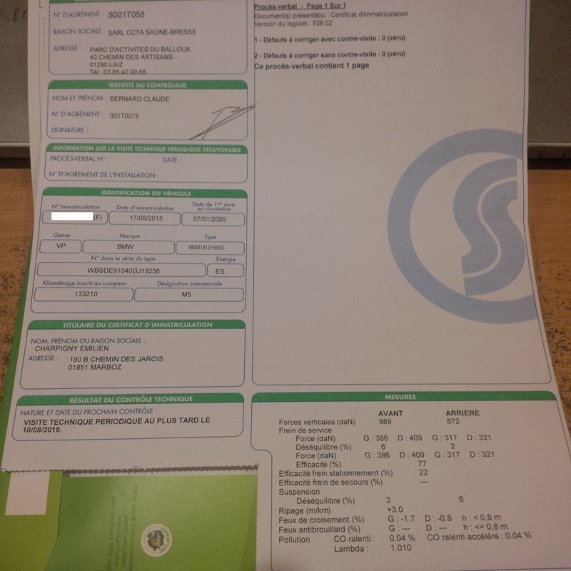

| quelques news de la M5 qui est en ma possession depuis maintenant 2 ans et après 4000 km parcourus passage par la case contrôle technique ce matin voici le résultat en image  ______________________  | |

| Merci les amis Pourtant je connais très bien le contrôleur. C est le même qui fait toutes mes voitures depuis 10 ans. Mais il m à dit "j ai beau chercher je ne trouve rien " D ailleur je crois que c est la première fois que je sort avec un CT vierge. Et je n ai jamais tricher pour un CT. Si défaut il y a j assume. Mais en général je fais le tour avant pour être sûr que sa passe ______________________  | |

| Un zéro fautes. Parfait | |

| merci les amis quand je pense que la voiture à bientôt 18 ans et que rien ne ressort sa laisse réfléchir sur la qualité ______________________  | |

| Ptain t'as meme pas le "moteur defaut d'etancheite ; boite defaut d'etancheite" qui pour moi sonne comme vierge aussi tellement il trouvent tjs une trace d'huile... !
Chapeau!
Par contre je t'ai battu niveau desequilibre frein et suspension sur ma 323 je suis en dessous! (21ans et 300mkm), na ! (Pietre consolation, la mienne affichait plus que ses traces d'huile). | |

Par contre je t'ai battu niveau desequilibre frein et suspension sur ma 323 je suis en dessous! (21ans et 300mkm), na ! (Pietre consolation, la mienne affichait plus que ses traces d'huile). non aucun défaut d'étenchéité . j'avais refait le joint de carter d'huile quand je l'ai acheté . le pont ainsi que la boite ont étés vidangés aussi quand je l'ai eu et les carter étaient parfaitement sec les amortisseurs je pense que comme ils sont plus dur que des origine le déséquilibre se voit peut etre plus facilement et les freins je pense tout simplement qu'ils ne sont pas encore bien rodés car entièrement remis à neuf et nettoyé / graissé / purgé . mais bon ca ne me choque pas non plus d'avoir 5 ou 6% de déséquilibre sur une voiture de 18 ans ______________________  | |
