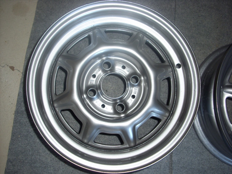

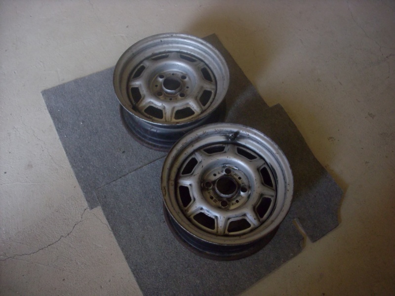

aujourduit en fin de journée préparation de mes jantes en tole avant de les peindre.
Avant de les avoir touché
ma petite e21 - Page 7 Jante_10
Apres l avoir brossé a la brosse métalique monté sur perceuse
ma petite e21 - Page 7 Jante_11
Un ptit comparatif
ma petite e21 - Page 7 Jante_12
Il me reste a faire la deuxieme puis les ponçer , apres les apreté puis poncer les apreté et les peindre( 4 a 5 couches) et terminé par deux ou trois couche de vernis

MessageSujet: Re: ma petite e21   ma petite e21 - Page 7 Empty10/3/2012, 16:04
voici mes jantes fini
Avec passage de l apret
ma petite e21 - Page 7 Jante_13
ma petite e21 - Page 7 Jante_14
Apres avoir été peintes et vernis
ma petite e21 - Page 7 Jante_15
ma petite e21 - Page 7 Jante_16
Voila perso je suis assé contant de moi a tres bientot pour de nouveau travaux ou modif ma petite e21 - Page 7 733678
