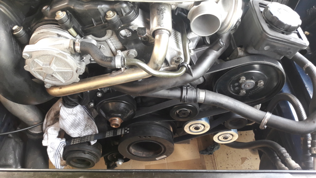

Quelques news !
Changement radiateur d'huile + les 2 joints.
Nettoyage du circuit de refroidissement plein d'huile...
Une vraie cochonnerie à faire !!
Le nettoyage entre les radiateurs à aussi été bénéfique.
J'en ai profité ayant, de la place, pour changer la courroie, les galets et le tendeur de l'alternateur/pompe à eau.

MessageSujet: Re: 730d de 1999   730d de 1999 - Page 15 Empty21/8/2018, 20:50
Gain 3 kg , gain 1/4 de litre de gazoil sur la conso I love you
Beau boulot .

Oui, une bonne chose de faite, je referai une vidange du liquide de refroidissement, des résidus d'huile restant dans le circuit refont surface.
Hier, journée chez Émilien et Aurélie, vidange de boîte et pont le matin et repas le midi, bien sympathique, merci pour leurs accueils !!!
