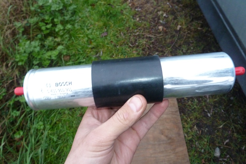

Salut à tous,
Ce soir je me suis mis à changé mon filtre à essence. Il se trouve sous la caisse au niveau du siège passager.
Il y a une protection plastique à déposé. Elle est tenue par quelques écrous, vis et rivets plastiques.
Une 730I E38 - Page 2 P1010938
Une 730I E38 - Page 2 P1010939
Le filtre, lui est maintenue par un collier centrale et raccordé au circuit par deux morceaux de tuyaux d'essence 8mm. Il me restait du tuyau et des colliers neuf de ma précédent réparation. Donc, j'en ai profité pour les changer aussi.
Une 730I E38 - Page 2 P1010940
Le filtre n'était pas encrassé, ni bouché. Mais ça se baladait à l'intérieur. Il n'a pas l'air si vieux d’ailleurs.
Le nouveau filtre avant la pose.
Une 730I E38 - Page 2 P1010941
J'ai eu un peu de mal à la faire redémarrer. Mais pied au plancher pendant plusieurs secondes, et c'est reparti.
Je reste assez septique sur le fait que ce ne soit que le filtre qui soit la cause de mon problème. Mais le fait est que la voiture tourne. Je l'ai laissé tourner plusieurs minutes, elle tournait rond et montait bien dans les tours. Je ferais un essai sur route demain.

parfait , des fois ont cherchent compliqué alors que c'est une chose toute simple Wink

Il est balèze le filtre quand on est habitué au 4 cylindres.
Kilomètres : 1647
Une 730I E38 - Page 2 Empty
MessageSujet: Re: Une 730I E38   Une 730I E38 - Page 2 Empty9/1/2016, 10:10
Oui, c’est clair. 300mm de long et 55mm de diamètre.

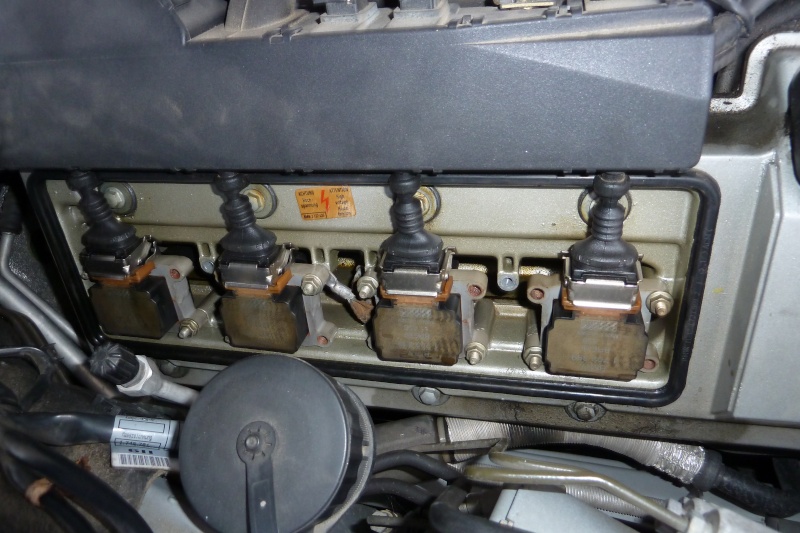

Salut à tous,
Aujourd'hui, j'ai été faire un tour, et tout fonctionne bien avec mon nouveau filtre.
Par-contre, je me suis penché sur mon bruit de cliquetis du côté gauche du moteur. Je pensais que ça venait peut-être de l’alternateur.
J'ai commencer par déposer le capot plastique principal, puis celui pour l'accès aux bougies à gauche.
J'ai redémarré, et là, le bruit de compression est bien présent. Je pense que j'ai une bougie de desserré. Quand j'y repense, j'avais des "pétardements" lorsque je lâchais l'accélérateur.
J'ai aussi un peu d'huile dans le fond du compartiment.
Quelqu'un peux me dire s'il y a des choses spécifiques à faire attention pour avoir accès aux bougies ?
Où bien, s'il faut juste enlever le connecteur noir, et les 2 écrous que l'on vois au niveau de chaque bougies ?
Une 730I E38 - Page 2 P1010942
Si c'est bien une bougie de desserré, j’espère que le filetage n'a pas morflé. Une 730I E38 - Page 2 174208

Just les éventuelles fuites d'huile...
Moi les bougies étaient pas serrées bien fort, limite même..
Tu remontras de nouvelles bougies ??

Je ne changerais pas les bougies maintenant.
Juste être sûr de la manière à suivre pour accéder aux bougies sans rien casser. Pour déjà faire une vérification Wink
