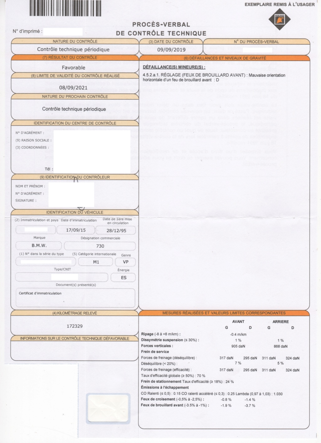

Salut à tous,
Contrôle technique pour la belle aujourd'hui. Une 730I E38 - Page 13 611183
Tout va bien, seul le kilométrage n'était pas facilement lisible. Il faudra que je change la nappe pour la prochaine fois, car s'il n'est pas lisible, elle sera recalée.
Une 730I E38 - Page 13 Numzor11
Il restera aussi le réglage de l'antibrouillard.
