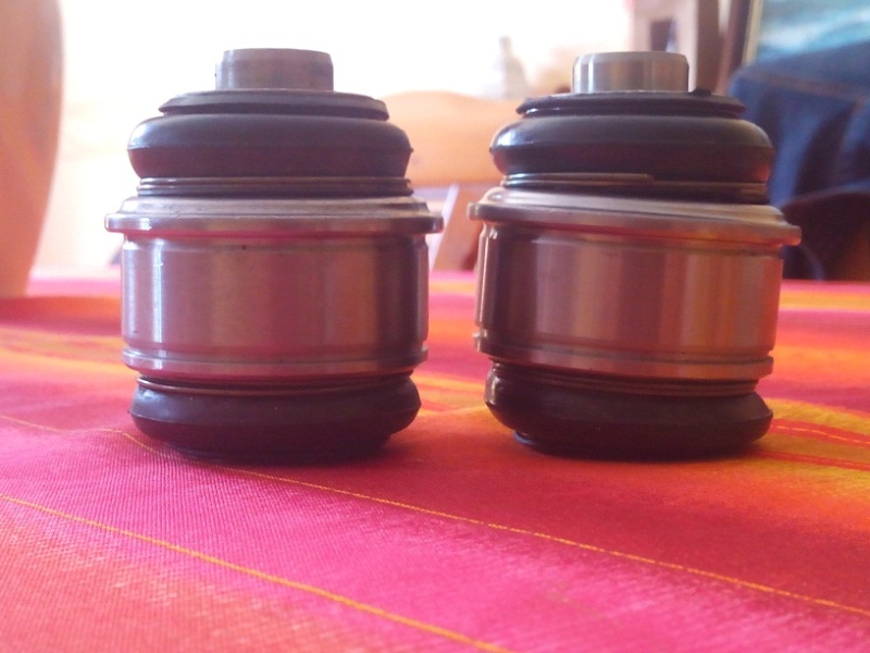

Est ce que cela peut être lié à ces deux  2 silent bloc :
Tremblement train arrière Img_2010

si c'est ceux du pont tu auras des vibrations car c'est dans l'alignement de la transmission
pour les silentbloc de berceau je n'y crois pas trop .
après a voir le jeux du train arrière , mais pour ressentir la vibration dans le volant ca me parait bizarre , j'ai déjà roulé avec un train arrière HS et jamais eu de vibration

Je pense aussi que ça vient pas du berceau
Je vais commencer par jeter un oeil au flector et aux silent bloc de pont (forte présomption la dessus)

Le mieux déjà c'est de la mettre sur un pont et de vérifier les différents organe qui pourrait causé ton problèmes. Moi sur la 740 j'avais des vibration a 90 et 130km/h et c'était juste les rotules inférieur arrière qui était en cause, ta première photo..
