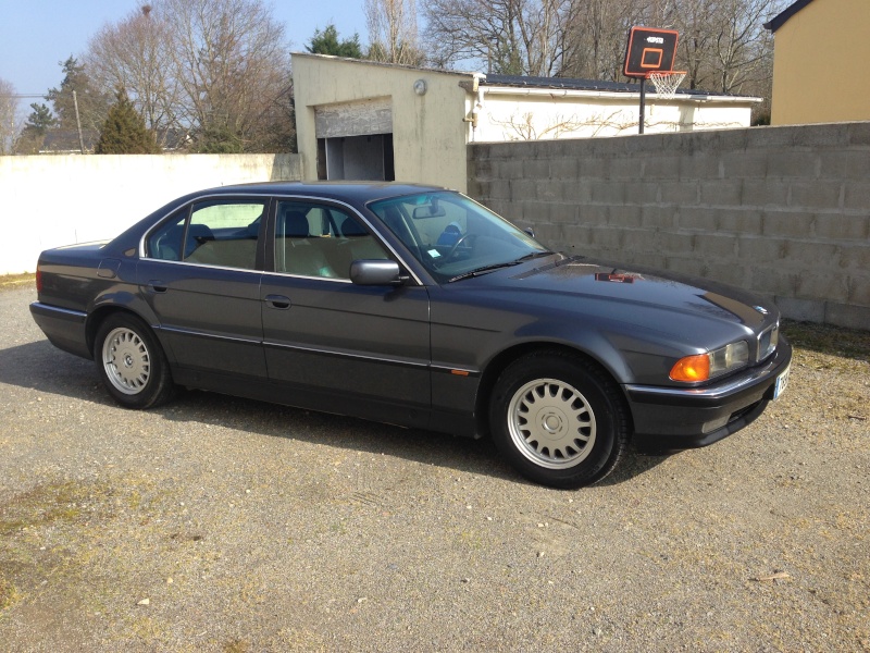

J'ai donc embarqué la famille pour une balade sur la côte.
Quelle plaisir d'avaler la route, malgré la plus petite motorisation, les reprises sont impeccables quand je la sollicite...
la 728i de Mawax - 44 - Page 3 Img_1520

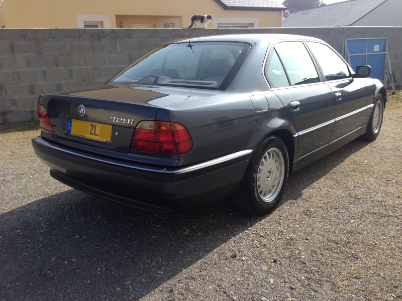

Hier soir, après le travail, je monte dans mon bolide, pas de voyants allumés...
Ce matin, même constat, la voiture est gelée. VOYANTS ALLUMES !!
Verdict, la 7 n'aime pas le froid terror ... Malheureusement, j'ai plus de place dans le garage.

Du coup, après un bon nettoyage des sondes plus connecteurs, plus de voyants allumés..
Ce week-end, gros nettoyage :
la 728i de Mawax - 44 - Page 3 Img_1612
la 728i de Mawax - 44 - Page 3 Img_1611
la 728i de Mawax - 44 - Page 3 Img_1610
J'ai donc après mûre réflexion décidé la mettre en vente pour une raison :
Je vais chercher une 730d e38 noire... En effet, après avoir traversé les différentes présentations et sujets, je m'oriente vers ce modèle. Je dois également me rendre en Belgique dans quelques semaines, ce sera l'occasion de voir ce qui s'y passe !
