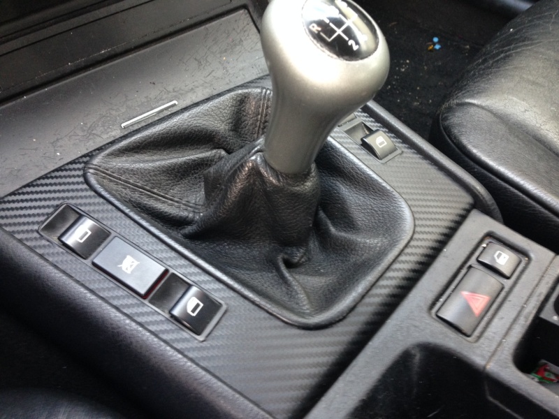

Sinon ce que j'ai rajoute dessus :
Caisson ultra plat focal + autoradio pioneer
Pare choc avant phase 2 type M2 histoire de la rendre plus zolie
Feux ar phase 2
Un coup de covering sur les insert en bois pour les passer en carbone.
