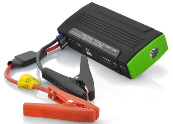

| Salut, Quand tu tournes la clé, il y a un "tac tac tac" qui signifie qu'il n'y a pas assez de jus pour que ça démarre ou vraiment rien ? La clé fonctionne bien ? Tu arrives à verrouiller et à déverrouiller la voiture sans soucis ? Le voyant de l'alarme s'éteint bien une fois ouverte ? On peut démarrer sans soucis une 750il avec un booster directement sur la batterie. J'ai réussi à démarrer 2 fois la mienne qui avait une batterie complétement HS avec un mini-booster.  | |

| Au booster là dessus, tu as pas peur. Elle n'aimes pas ça du tout, surtout l'électronique. Soit tu tente par le moteur soit tu change la batterie (prends une un peux plus puissante) cela te couteras moins chers que je flinguer un ou des composant électronique. J'y ça j'y dis rien
@wiggys92: tu joues avec le feux au booster, le démarrage de secours ce fait par le capot avec des câbles, ais surtout pas de booster (surtout avec les petits comme ça ils délivre beaucoup d'ampères lors de l'impulsion). Tu as une "prise" prévue à cette effet. | |

| Je ne comprends pas la différence entre les bornes pour se brancher sous le capot et se brancher sur la batterie (mis à part la facilité d'utilisation...). Pour le booster parait-il que ce n'est pas top (pourquoi d'ailleurs?) mais quand on n'a pas le choix avec l'impossibilité de brancher des câbles, ça fait l'affaire... Dans la notice de la voiture il est par-contre précisé de mettre en marche tous les gros consommateurs de courant de la voiture avant de débrancher les câbles qui relient à la voiture "dépanneuse" afin d'éviter une sur-tension.
