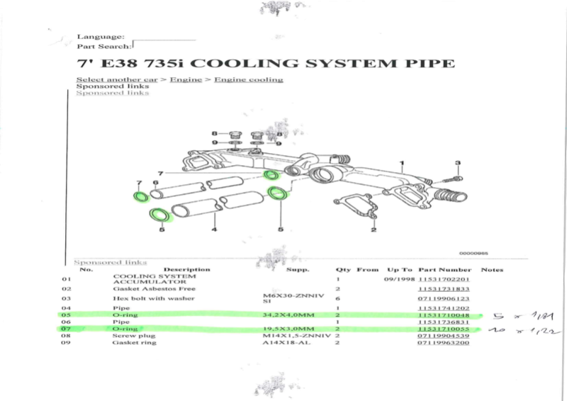

| salut a tutti , bon on avance ,piano mais sano  comme dit précédemment la pompe a eau a lâchée  et je dois amener titine au garage avec un moteur tournant alors comme je ne suis plus sur de rien ,et surtout pas encore fixé sur le type et le montant de la réparation de BA ,j'ai décidé de minimiser les frais et commandé une pompe a eau d'occaz à notre cher et tendre Émilien (merci à toi poto) jusque la ,pas de problème ! commande passé en attente de réception donc ce matin je me décide à faire un passage chez mon incompétent concessionnaire adoré  (sans déconner  je crois bien que station7 Marseille c'est le pire de tous les BM de la région PACA) je lui sort donc les refs/shemas/photos des joints qui seront nécessaires au remontage de la pompe a eau . voir ci dessous :  donc joint nr 02 (en jaune) vendu 3.40€ HT l'unité..........normal mais c'est après que ça se corse joint nr 7 (en orange) vendu 2.80€ HT l'unité mais le gars me dit que je suis obligé d'en prendre 5 car lui les commandent par 5 et n'a rien a faire du reste je compte aussi changer les deux joints sur photo ci dessous (en vert) :  ils s'emboitent sur les deux tubes de cette partie (en vert)  schémas et refs OEM ci dessous pour ceux que ça intéresse  la aussi c'est du grand n'importe quoi !!! le joint nr 5 ,(normalement 1 sachet de 2pièces) et bien la aussi faut que je commande 5 pièces à 1.81€ HT ........NO COMMENT et pour finir le nr 7 (sachet de deux pièces aussi) là je dois commander 10 paquets à 1.22€ HT que dire .......une drôle de sensation m’envahit  AIE !!!!! donc en gros je dois payer 46.39€ TTC au lieu de 11.07€ TTC pour me retrouver avec une chiée de joints dont je n'ai rien a faire c'est pas vraiment le fait de payer une cinquantaine d'euros qui me gène ,si le joint seul coutait ce prix je l'aurais déja acheté ,mais là y en a marre .deja pour l'huile de boite il s’était mit en tête de me faire acheter un bidon de 50L car c'est pour eux le seul conditionnement semble t-il  mais là c'est la goutte d'eau bon je vais aller voir à la concession des milles ,sont peut être équipés d'un cerveau là bas car franchement à BM Marseille le cerveau ne fait clairement pas partie des critères d'embauche si toutefois quelqu'un à une adresse sérieuse pour les joints suis preneur allez je vous tiens au jus  | |

| Hello tout le monde  [mode HS: ON] désolé pour ça.. Alors pour ce qui est de la politique de BMW... ben elle est appliquée "à la lettre" et c'est valable pour toutes les concessions (et même pour les personnes qui ont des anciennes et commandent leurs pièces chez BMW Classic en ligne.. ) A savoir: si pour certaines pièces (même des joints) l'ETK dit que sur la voiture (dans le groupe précis de recherche) il en faut 10... ben vous en aurez 10... Pour tout ce qui est visserie (boulons écrous ou joints à 20cts.. ) si le paquet est de 50, ben ce sera 50 et c'est tout (et j'en fait l'expérience régulièrement  ) Il n'y a que si le prix de la pièce (renseignez-vous sur le prix de certaines vis TORX à l'unité... des fois c'est 20€/pièce) dépasse "un certain prix" (dirons-nous) que vous aurez la quantité "minimale donnée par l'ETK" Exemple: 5 torx pour une BV a 15€/pièce vous aurez les "5" même si le conditionnement est de 10 par paquet... (et même là ça fait cher.. ) Un autre exemple "concret": le levier de renvoi d'une E34 est positionné sur un boulon de palier.. Pour fixer le levier et le maintenir sur le palier, il y a une vis bouchon (avec une empreinte de 17 en 6 pan)... Ben si vous voulez le bouchon, il faudra en commander 5 (qui vous seront livrés tous sans exception, avec leur joint d'étanchéité neuf... et là vous pouvez me croire "sur parole"... ) En gros, la concession ne fait tout simplement pas de stock... (quand c'est commandé par des particuliers... si c'est l'atelier, ça reste dans les comptes de l'atelier... ) car "elle paye" les pièces à BMW.. (elle ne vas pas payer pour nous, pauvres consommateurs.. hein  et se retrouver avec des pièces qui ne serviront peut-être jamais.. ) Voilà pourquoi, même si ça choque votre magasinier, il ne vous le dira pas... (mais ce n'est pas pour cela qu'il n'en pense pas moins..  ) En espérant que ça vous aidera à comprendre un peu le système... [Mode HS: OFF] Encore  pour le petit laïus explicatif.. Je me doute que "ça met les nerfs" mais au final, même votre magasinier n'y peut rien.. La bonne fin de journée à vous les amis  Et bonne chance pour tes problèmes de BVA et de système de refroidissement, Frud  | |
 | Sujet: Re: BA se met en "Prog sécurité boite vit" 26/9/2016, 18:27 | |
| perso fred ne te casse pas la tete . si c'est juste pour emmener la voiture au garage met de la patte a joint et ca fera largement l'affaire . pareil pour les 2 joints toriques . ______________________  | |
