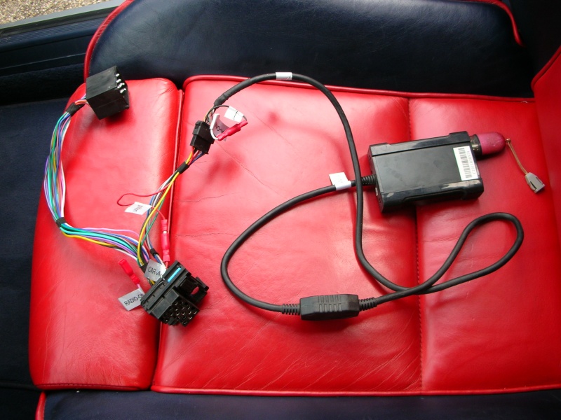

il y a ce système la qui ne nécessite aucun bidouillage , déjà traité dans un autre sujet
prise usb avec son retransmit . Dscn5710
prise usb avec son retransmit . Projet11

Le problème c'est que je n'ai plus la grosse prise carré d'origine BMW comme on voit sur ta photo . L'ancien proprio avait mis un poste autre et moi j'ai voulu remettre un origine .

si tu n'as plus la fiche d'origine ,tu peux trouver un câble comme celui ci dessous ,dans les feuxvert/norauto/etc,
(ou peut être une fiche d'occasion via Émilien) , que tu couperas et raccorderas avec des sucres ou autres systèmes similaires au fil de ton tableau de bord en suivant les couleurs ( je te conseille petite soudure a l'étain protégé par des bouts de gaine rétractable plutôt que des sucres ).
après ,jette un œil sur le post ci dessous ,il reste un lien valide vers un système similaire a celui d’Émilien en page 3.
https://www.amicalee38.org/t5019p30-projet-cle-usb-avec-yatour-sur-radio-cassette-origine?highlight=yatour
