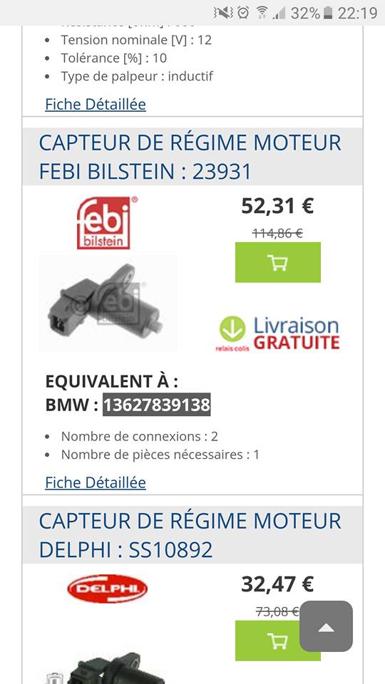

Bonsoir ,
vu que mon capteur AAC est neuf je penche pour un pmh pour mon soucis , surtout que c'est aléatoire et j'ai une surconso donc sa peut etre crédible .
Par contre je me tate , capteur , fébi , delphi ?
Sachant que certaine bmw sont chiante et n'accepte pas n'importe quel capteur ,
la 523 capteur meyle elle en voulait pas , la 320 pareil et elle pire elle prennat que le capteur de chez bmw .

Aucune nouvelles sur le capteur ?
Je suis dans le même cas ; je dois remplacer mon capteur d'arbre à came et je me tâte à le prendre sur le net après avoir lu toutes ces histoires de capteur non fonctionnel hors achat chez BMW ...

yo
prends chez bmw moi elle a pas demarrée

je l'ai eu a 124e ttc chez bm
