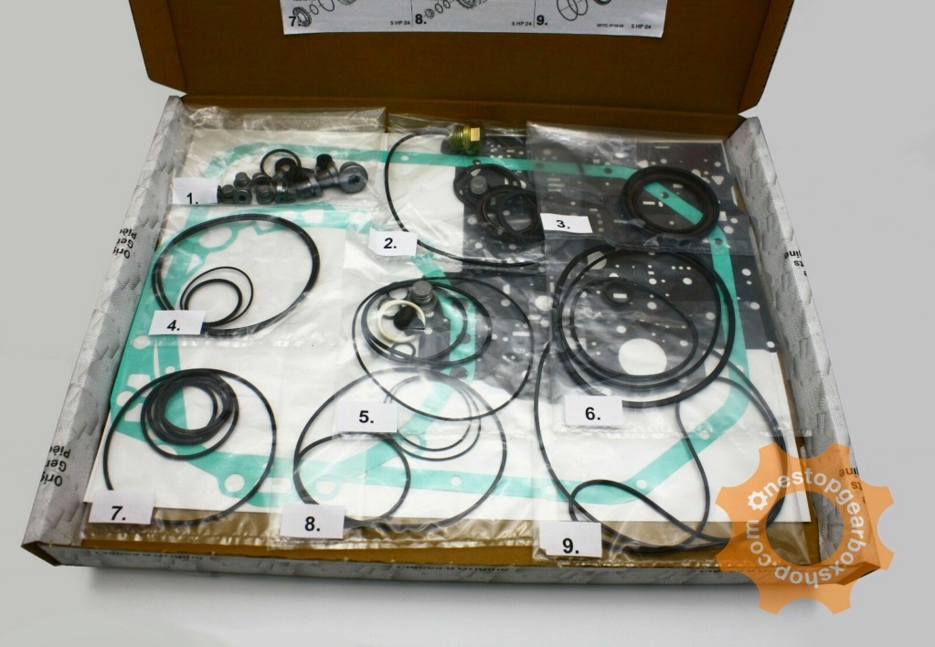

Merci Michel , ton aide sera précieuse , j'ai 6 M d'établis pour la faire et tant qu'a faire tout déposer et le mieux .
Aperçu de la pochette ZF .
BMW 730 Da annee 1998 - Page 37 S-l16016
BMW 730 Da annee 1998 - Page 37 S-l16017
BMW 730 Da annee 1998 - Page 37 S-l16018

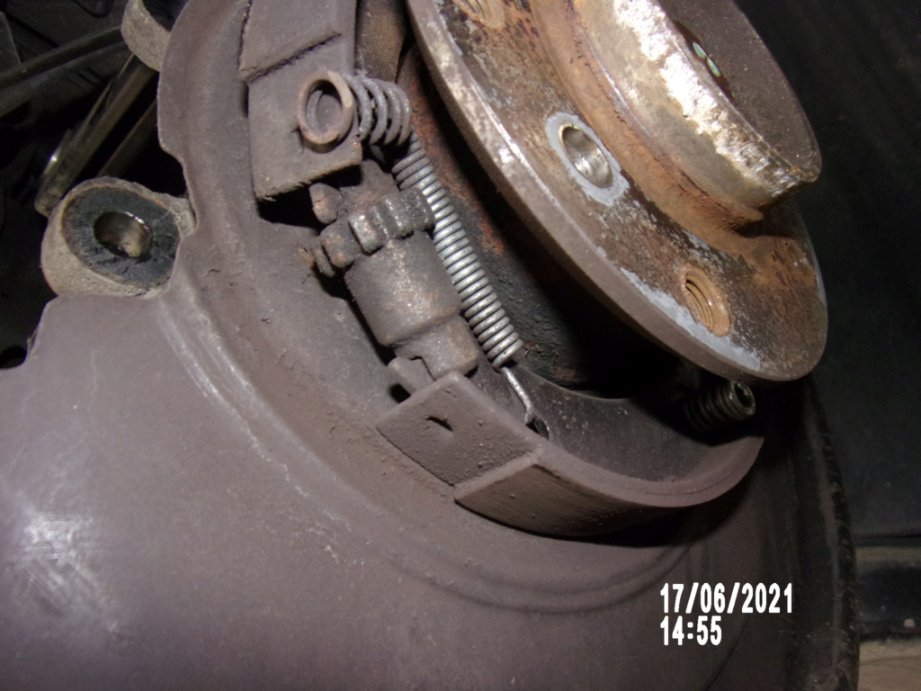

Encore un exemple et la dangereux vraiment , le frein de parking ou de secourt .Les photos en disent long .
BMW 730 Da annee 1998 - Page 37 105_3112
BMW 730 Da annee 1998 - Page 37 105_3113
BMW 730 Da annee 1998 - Page 37 105_3114
BMW 730 Da annee 1998 - Page 37 105_3115
BMW 730 Da annee 1998 - Page 37 105_3116
J'ai tout remis en ordre , plus dégripage .
BMW 730 Da annee 1998 - Page 37 105_3117
Tuto pour régler le frein (a pied a ma façon .)
Lors du remplacement des mâchoires et disques ou de déséquilibre .
Mettre la pédale de frein a pied a 3 cliquets pas plus position ou le disque entre encore .
Régler cette pièces en partant de 0 position lors de remplacement mâchoire  de un tour complet .reposer le disque en relâchant la pédale avant  Cool  et appuyez sur la pédale de 6 ou 7 crante  , la pédale doit être dur au font , vérifier a la main si le disque tourne si oui faite un tour de plus sur le réglage , perso je suis réglé a 5 cliques , puis passer a l'autre en faisant pareil , le frein sera équilibré .
BMW 730 Da annee 1998 - Page 37 105_3118

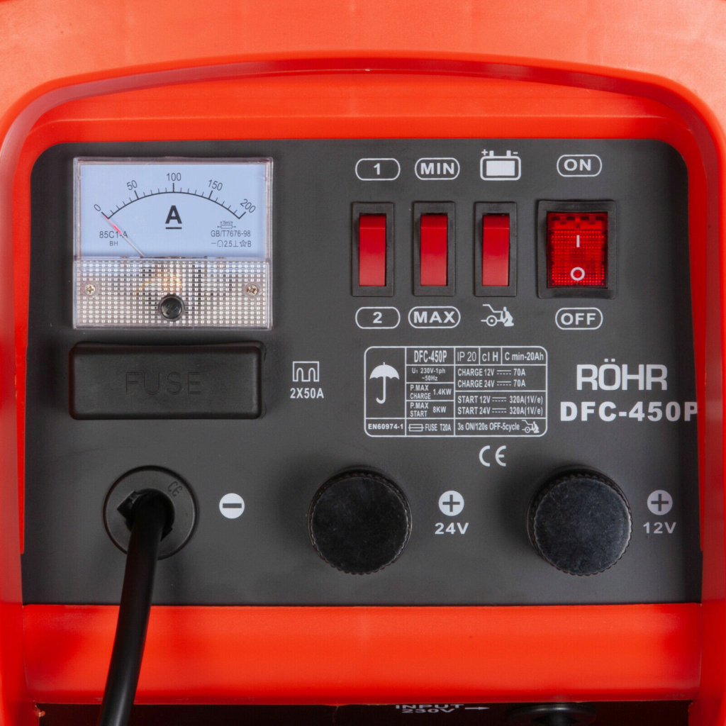

Perso j'ai sa depuis 1 an mais obliger d'allumer les phares pour de la reprog sous Ista P qui demande une tension fixe car il  est un peut trop puissant
BMW 730 Da annee 1998 - Page 37 S-l16020
BMW 730 Da annee 1998 - Page 37 S-l16021
CARACTÉRISTIQUES
Tension d'entrée 240 V, tension de sortie 12 V/24 V
Intensité de charge 40 A/50 A/70 A max., DC monophasé
Fonction régénératrice de batterie par impulsions électriques
Circuit imprimé (PBC) de pointe
Charge d'entretien ou recharge rapide
Charge standard et mode démarrage
Châssis en métal solide et durable
Prise EU
Prix 128€
