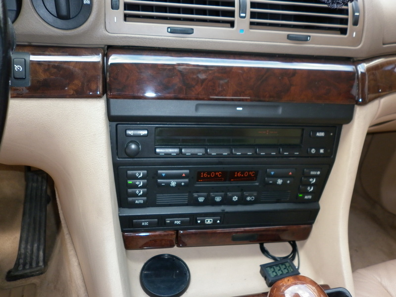

Bonjour à tous, et bien Émilien n'a pas Sad  donc ma recherche continue je mets la photo de ce que je recherche la platine fonctionne mais je n'est pas d'affichage de la température de consigne sur les deux afficheurs.

bonsoir
tu as l autoradio de cassé sur la photo au niveau de l ecran?

Pierre8102, tu as très bien vu et oui il est aussi HS mais cela ne l’empêche pas de fonctionner mais je compte le remplacer prochainement si j'en trouve un en bon état.
Concernant la compatibilité entre platines de clim qui peux me confirmer? même connecteur, encombrement fonctions?
Cette voiture je l'ai acheté il y a un mois dans cet état là en plus elle est très sale ,l'intérieur cuir demandant une remise en teinte a certains endroits mais comme je compte la rénover ce n'est pas un problème.En gros un manque d'entretien Sad
Petite question aux électroniciens, sur les deux afficheurs il apparait que deux trois points lumineux genre virgule le problème vient-il des afficheurs où de la platine elle même? n'y aurait-il pas des lampes de rétroéclairage a changer?

S'il n'y a que quelques points c'est que la nappe est hs

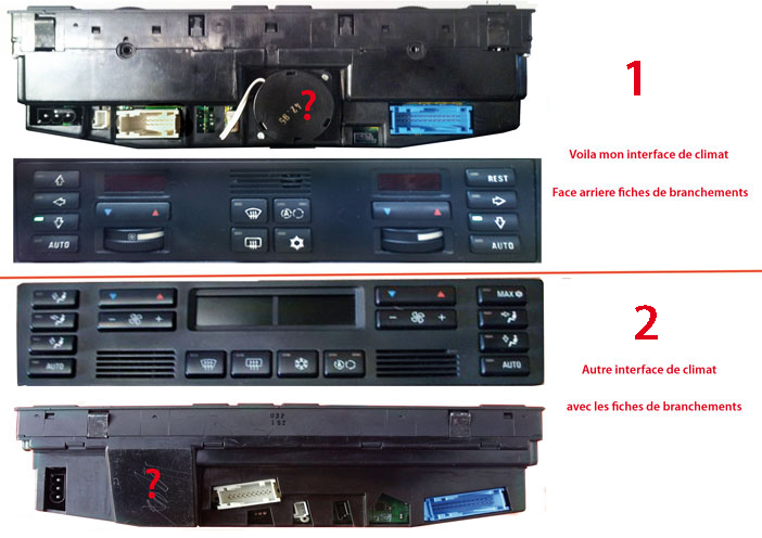

Comme je n'arrive pas a trouver le même modèle de platine de clim celui qui est en vente sur le boncoin peut-il remplacer le mien?

Je crois que oui, poses la question à Émilien pour confirmation

J avais posé la question a Emilien il m'avais dit pas sur que sa marche en compatibilité. Afficheurs de températures du tableau de bord 40298

il me semble que quelqu'un l'a fait sur le fofo mais je ne sais plus qui

des nouvelles, et bien je n'est pas réussi a réparer la connectique impossible d'avoir des bons contacts avec la nappe et oui je suis nul en électronique donc je l'ai remplacé par un modèle compatible.
Maintenant tout fonctionne.

Effectivement Arsène c'est ce que j'ai fais, c'est la même connectique, même encombrement.
