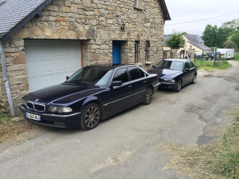

| La voici : Avec celle qui s'est fait remplacée (530d e39)   Je vais changé les jantes qui ont une montée de pneu pas homologué donc contre visite au CT Idem pour les vitres teintées, ça fait trop voiture de vendeur de drogue Passage à la valise pour vérifier les kms et voir les erreurs : On peut que le moteur à bien besoin d'un nettoyage !!  On commence les hostilités avec la réparation des PDC, j'en avais 2 qui étaient enfoncés Du coup je les ai recollés à la PU Pour démonter les PDC avant obligé de sortir le pare choc à cause des gicleurs de phares    A l'arrière pas besoin, la baguette vient toute seule. Une fois fait les capteurs étaient à nouveau opérationnels, casi indispensable avec un gabarit pareil ! La suite un peu plus tard.. | |

| Belle Sept | |
