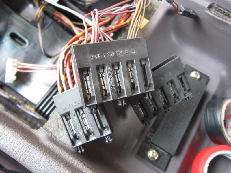

Bonjour,
je suis en cours de démontage afin de recâbler mon autoradio (pour le moment d'origine), car souci de cours jus sur les fils d'alim.
En sortant la console bois j'ai trouvé trois ensembles de câbles tous tenu sur le range cassettes, ces ensembles sont reliés à rien, regroupés dans un bloc plastique. J'ai des gros câbles rouges/noir à point jaune, du marron/noir et du violet/rouge. Ils servent à quoi? On peu s'en servir ? Les rouges donnent du 12volt permanent, les autres sont des masses.
J'aurais préféré du 12 après contact pour éviter les oublis de poste allumé mais au moins j'aurais du son...

MessageSujet: Re: Ensemble de câbles sous la console   Ensemble de câbles sous la console Empty18/6/2016, 13:50
Ensemble de câbles sous la console Img_2310
L'ensemble était tenu dans la pièce en plastique que j'ai dans les mains, le tout accroché au vide poche sous l'accoudoir.
Ensemble de câbles sous la console Img_2311
Je pense prendre le jus ici, de toute façon y a du 12 et ça évitera de mettre un sucre sur le câble de l'allume cigares. Mais je suis curieux de connaître l'utilité de ces ensembles.

MessageSujet: Re: Ensemble de câbles sous la console   Ensemble de câbles sous la console Empty19/6/2016, 08:02
c'est juste des arrivés pour des rajouts d'options , il y en a un peut partout dans la voiture (sous le tableau de bord il y en a au moins une trentaine )

MessageSujet: Re: Ensemble de câbles sous la console   Ensemble de câbles sous la console Empty19/6/2016, 09:11
Ben c'est fort utile, pas cons chez bmw. Dommage j'ai pas vu s'il y en avait derrière l'autoradio, ça m'aurais fait moins long en câble (et moins chiant à faire passer).
Une trentaine tu dis ?! Ca en fait des options ! ^^

MessageSujet: Re: Ensemble de câbles sous la console   Ensemble de câbles sous la console Empty19/6/2016, 09:33
Oui derrière la boîte à gant passager puis un peut par ci par là.
Et encore je dis 30 pour pas abuser mais je pense qu il y en a plus.
