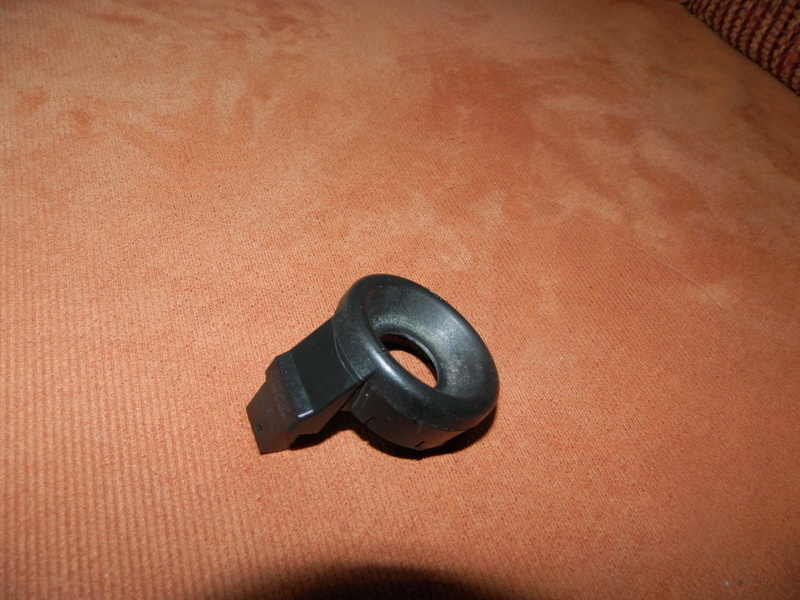

voila la bestiole
bague de transpondeur qui fait masse P8130110
peut on la changer sans faire de modif Electronique comme une synchro avec le systeme de démarrage

C'est une simple antenne. donc rien a reprogrammer / synchroniser.
C'est un peu comme si tu as ton auto radio, et que tu fais un échange d'antenne. C'est juste le "moyen" physique de transporter et convertir une information.
