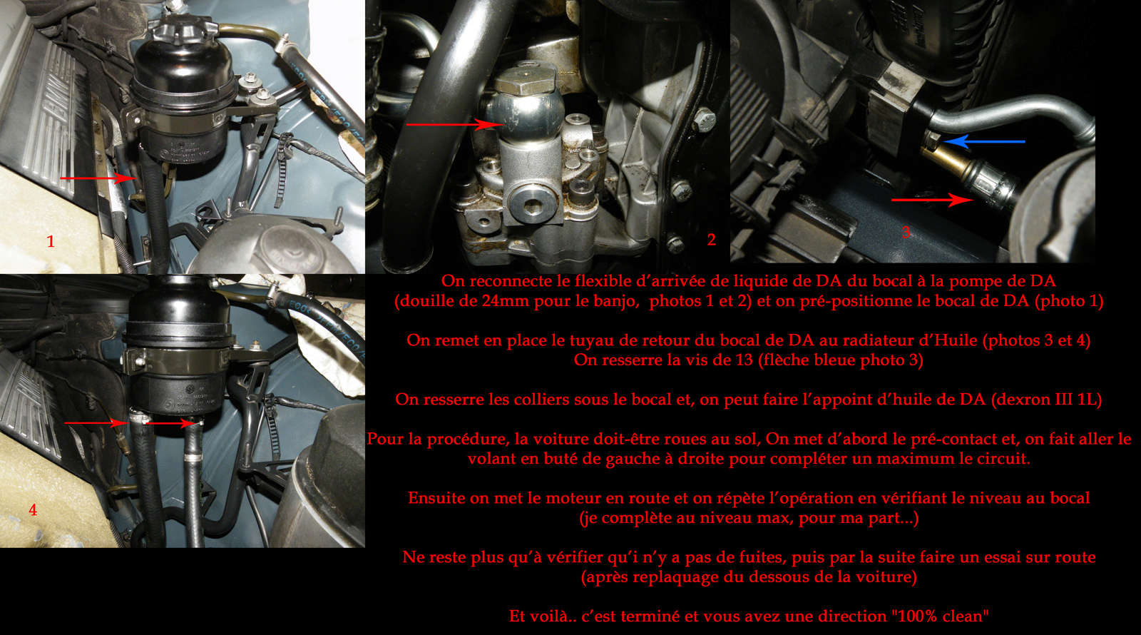

Maintenant que tout est déposé, on peut commencer le remontage (sens inverse du démontage):
735IA E38 de 1999 - Page 8 Da11p10
735IA E38 de 1999 - Page 8 Da12p10
735IA E38 de 1999 - Page 8 Da13p10
Voilà, j'ai volontairement fait "succinct" au niveau du texte car tout est expliqué sur les photos.
Depuis j'ai fait environ 100km avec la voiture et, aucun soucis, la direction est souple, plus de fuite et pas de bruits suspects au braquage des roues...
En espérant que cela puisse servir à certains 735IA E38 de 1999 - Page 8 Wink
