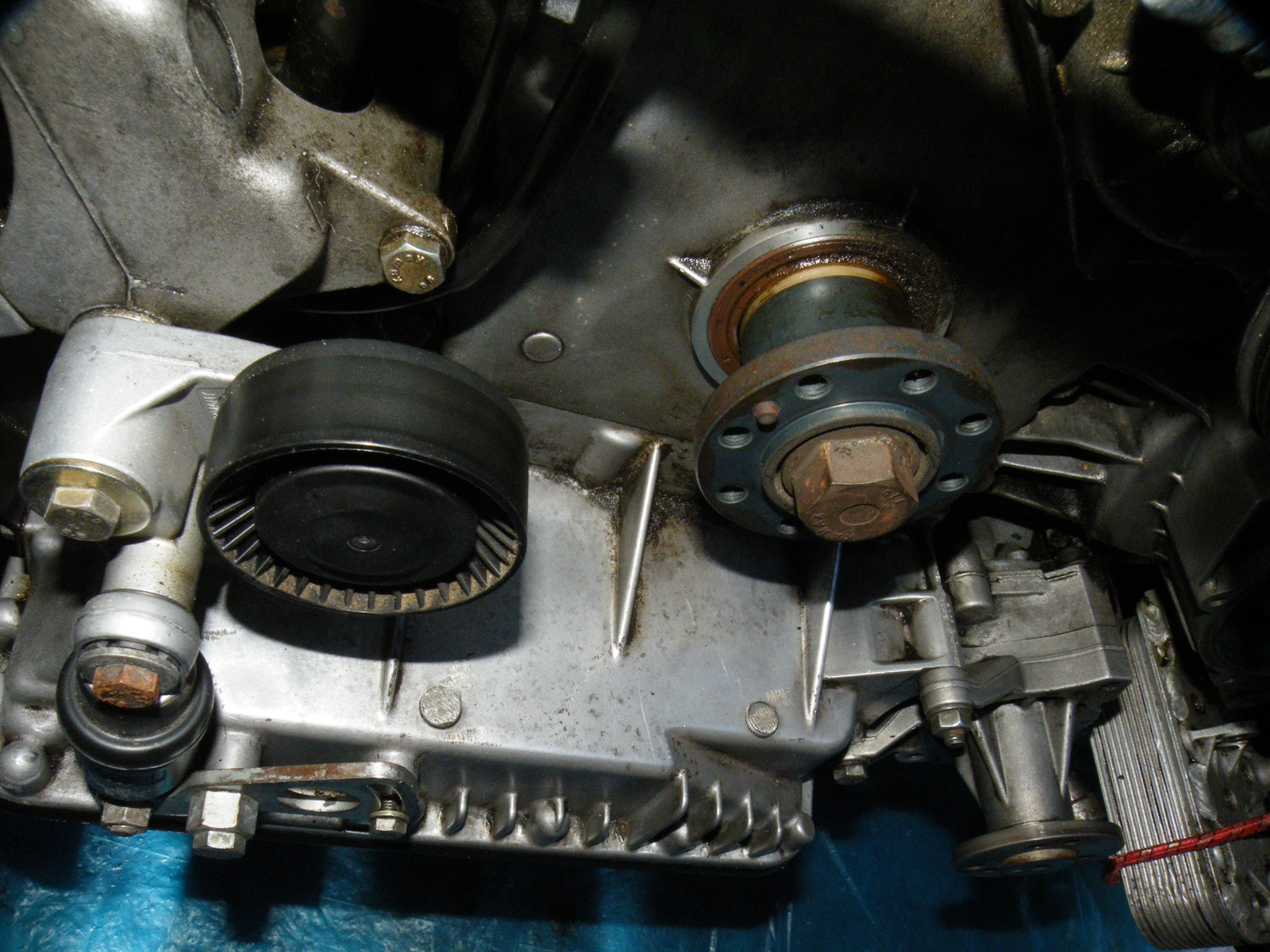

Sur les photos du haut on voit la PAE et le calorstat. Alors là, soit on démonte en laissant la damper, (une des vis les plus longues est derrière et ça passe juste juste..) soit on tombe la chose..
J'ai choisi de tomber et de changer (tant qu'à faire... je repart avec du neuf...)
Le jour du chantier:
735IA E38 de 1999 - Page 11 05p11

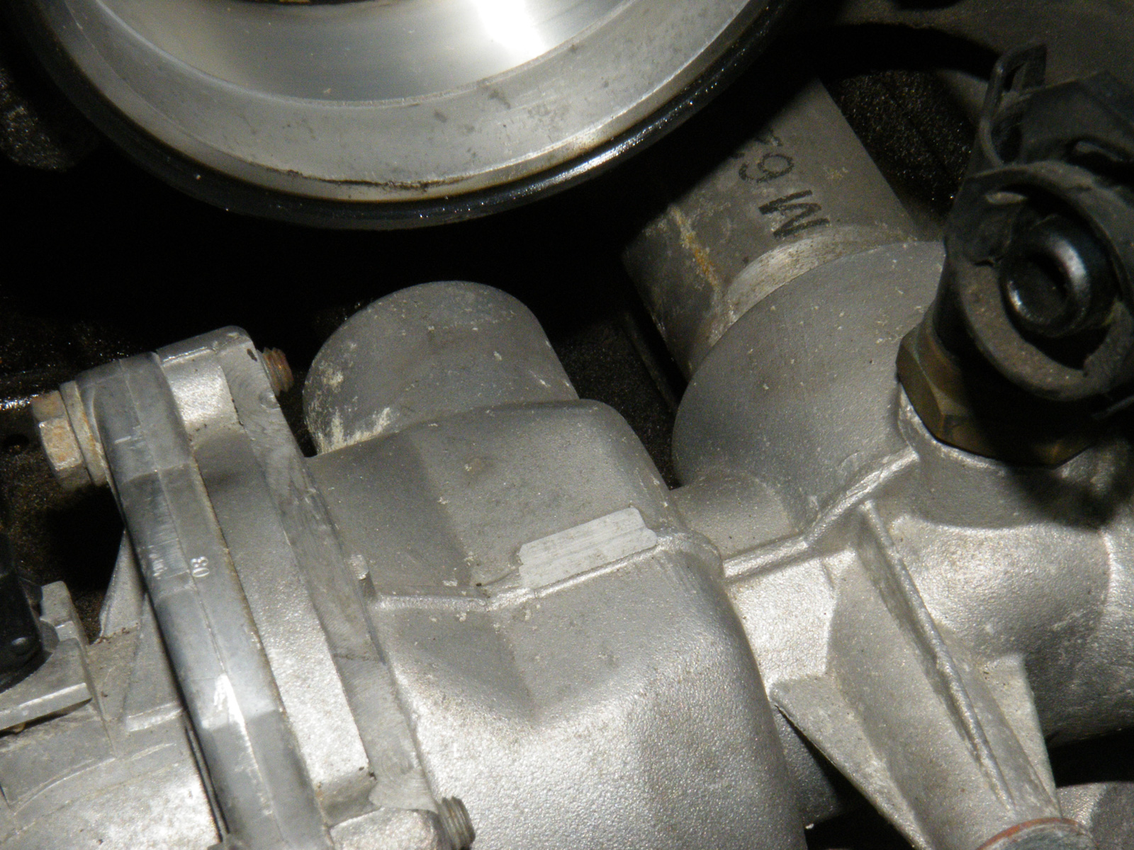

On attaque la PAE et le calorstat, vue des tuyaux qui vont vers l'arrière (2 joints à prendre en neuf pour changer ceux de la PAE)
735IA E38 de 1999 - Page 11 06p10
Et naturellement Damper déposée:
735IA E38 de 1999 - Page 11 07p10

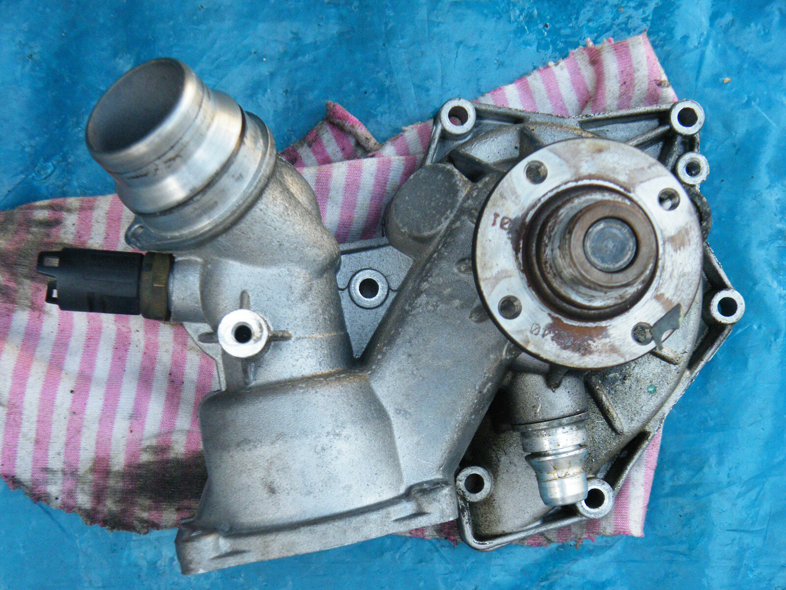

PAE déposée... on voit qu'il était temps au niveau joint, surtout...
735IA E38 de 1999 - Page 11 12p11
La chose au sol:
735IA E38 de 1999 - Page 11 13p11
735IA E38 de 1999 - Page 11 14p11
Comme vous le voyez, il était temps pour le joint, par-contre la PAE est pas vieille et n'a pas de jeu (pièce BMW avec ailettes en plastique alors que celle reçue neuve, a les ailettes métalliques...)
Je vous met la suite juste après, vous verrez que c'est pas sa 1ère PAE et que la précédente (à celle qui a été retirée) aurait pu traverser le capot moteur....

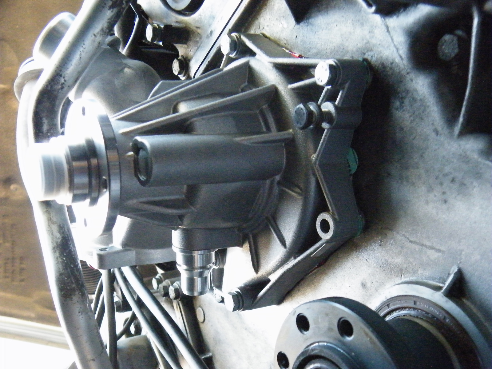

Pour en revenir à la pompe a eau, je laisse ceux qui ont l’œil, me dire pourquoi je me suis fait la réflexion du "il a failli y laisser un moteur" du post précédent..

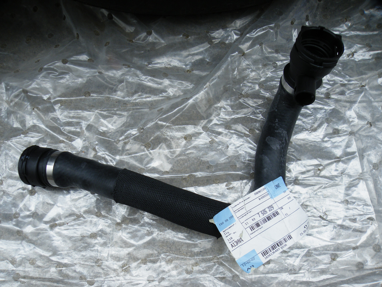

Enfin, le grand jour arrive, toutes (ou presque) les pièces sont réunies pour le remontage:
735IA E38 de 1999 - Page 11 19p10
735IA E38 de 1999 - Page 11 20p10
735IA E38 de 1999 - Page 11 21p10
Alors il y a tout durites AV incluse et pour cause... celles que j'ai ont 21 ans...
735IA E38 de 1999 - Page 11 22p10

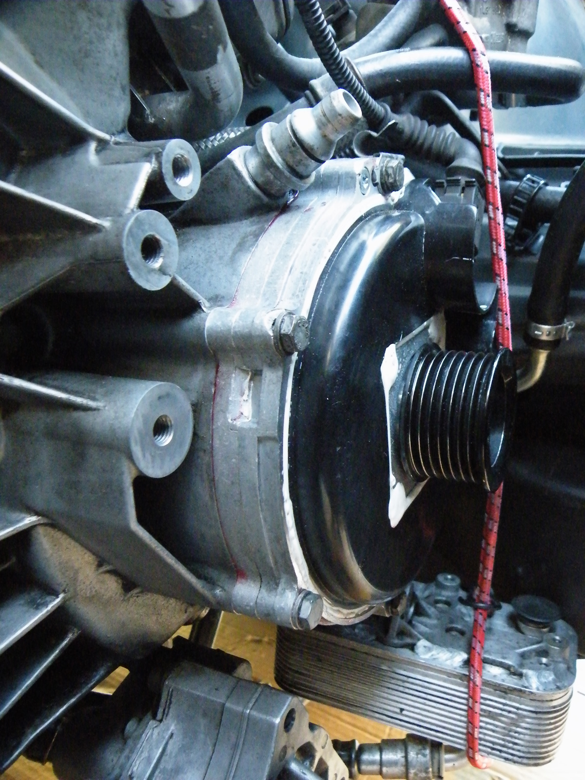

La suite (en espérant que ça semblera plus logique, les petits dorment...)
On attaque le remontage en commençant part l'alternateur du "doc"
Mise  en place de la bestiole dans son logement (on voit en dessous, l'échangeur thermique/boite à sardine, sous lequel reviennent les durites d'huile de la boite... ) Attention a ne pas les débrancher sinon vous êtes bon pour la vidange de la boite... De mon coté j'ai branché dessus les durites neuves sui y vont et j'y ai changé aussi le régulateur avec ses joints, car le ressort me semblait un peu "lâche/mou...)
On remarque qu'en plus du joint neuf (intérieur) j'ai ajouté par précaution de la pâte anaérobique... Vous pouvez pas la louper c'est le "rouge" sur la photo)
735IA E38 de 1999 - Page 11 25p10

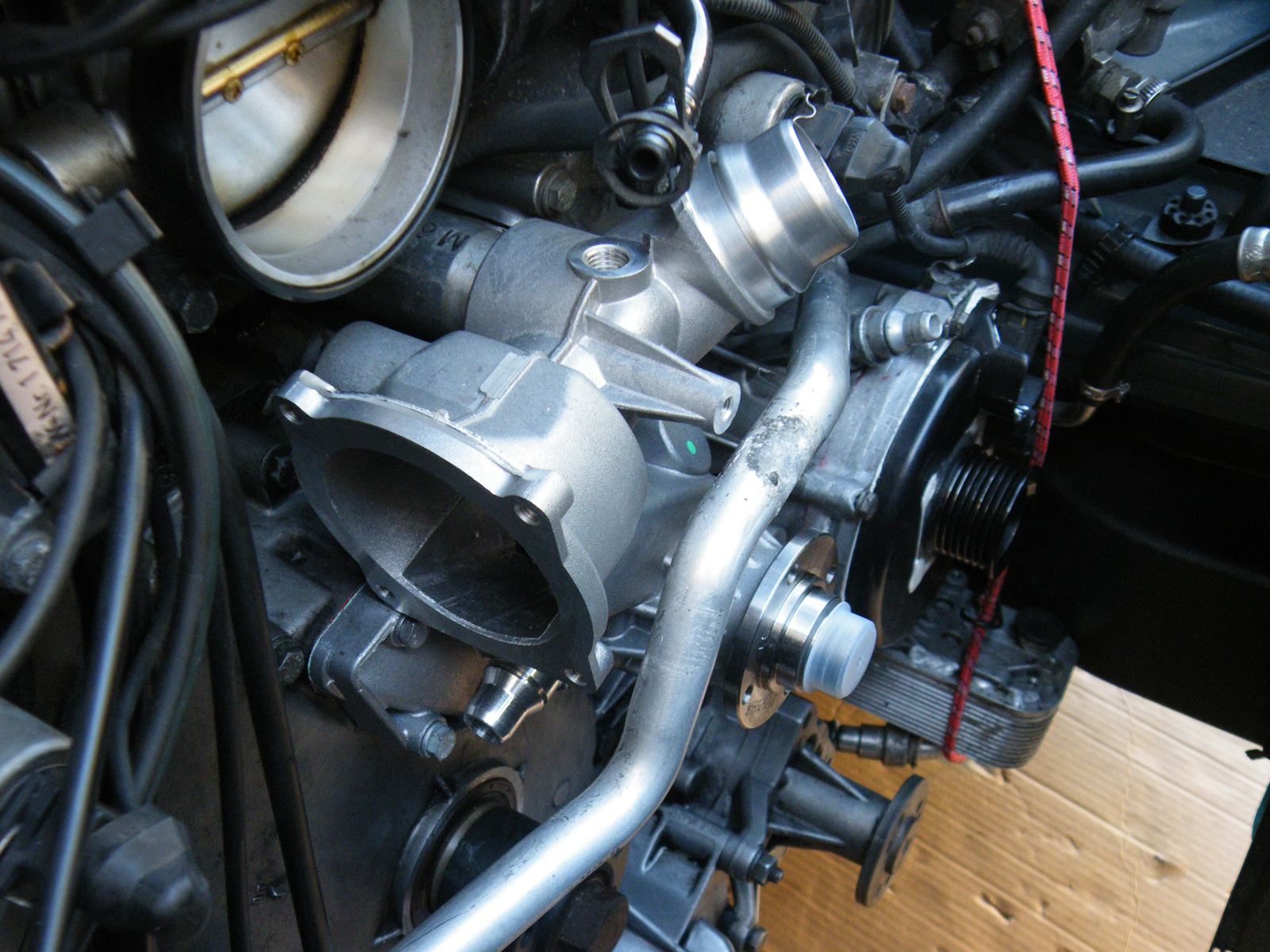

Puis repose de la PAE (pareil pâte en complément du joint cartonné), et sa sonde, neuve aussi. Ne pas oublier de mettre les joints neufs dans la pompe (ceux des tuyaux qui dirige le LDR vers l'arrière du bloc) suffit de rentrer le tout en serrant les vis de la PAE, ça y va tout seul Wink
735IA E38 de 1999 - Page 11 27p10
735IA E38 de 1999 - Page 11 28p10

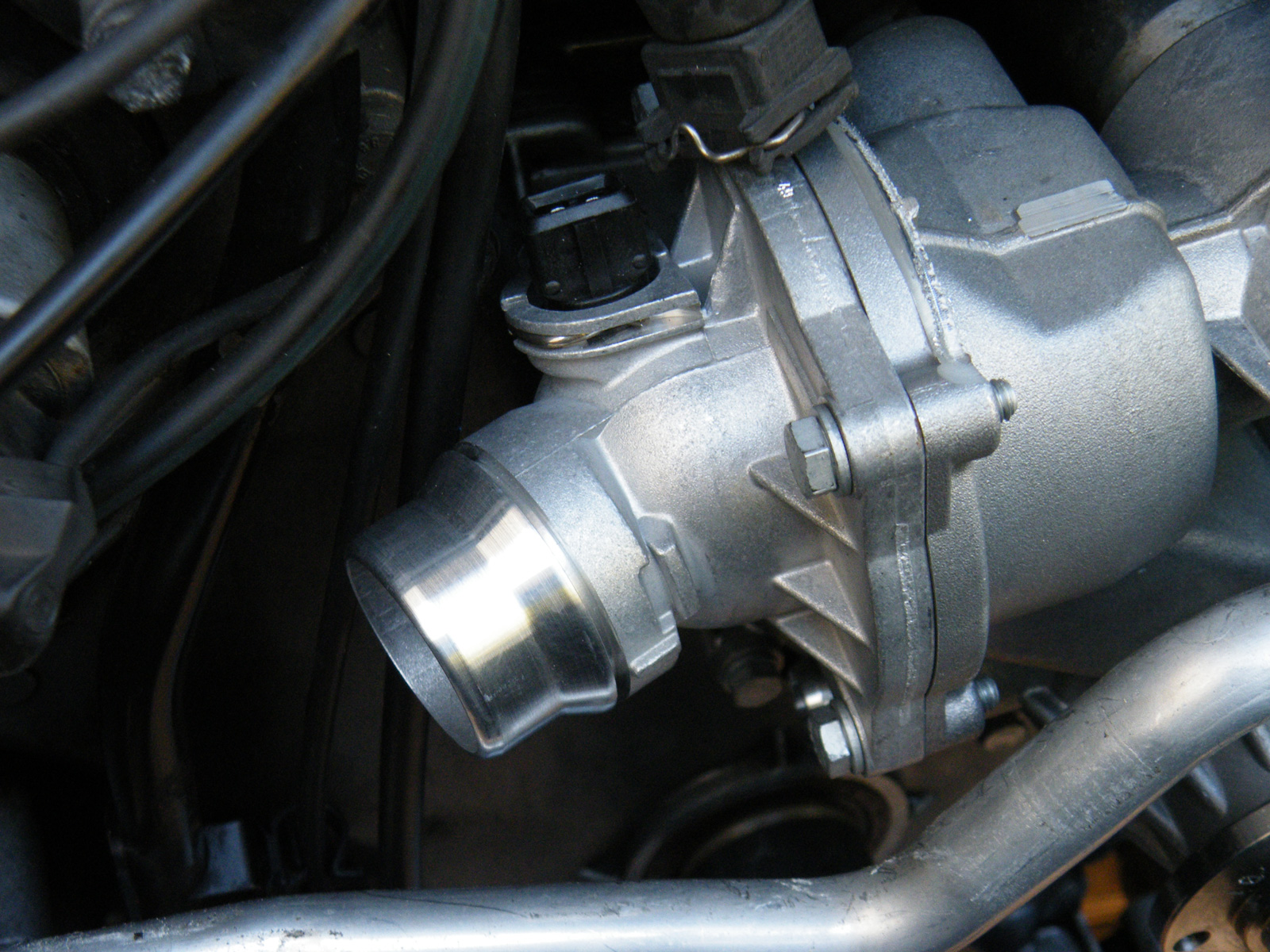

Mise en place du calorstat (la sonde et la prise sont livrées avec):
735IA E38 de 1999 - Page 11 30p10
735IA E38 de 1999 - Page 11 31p10

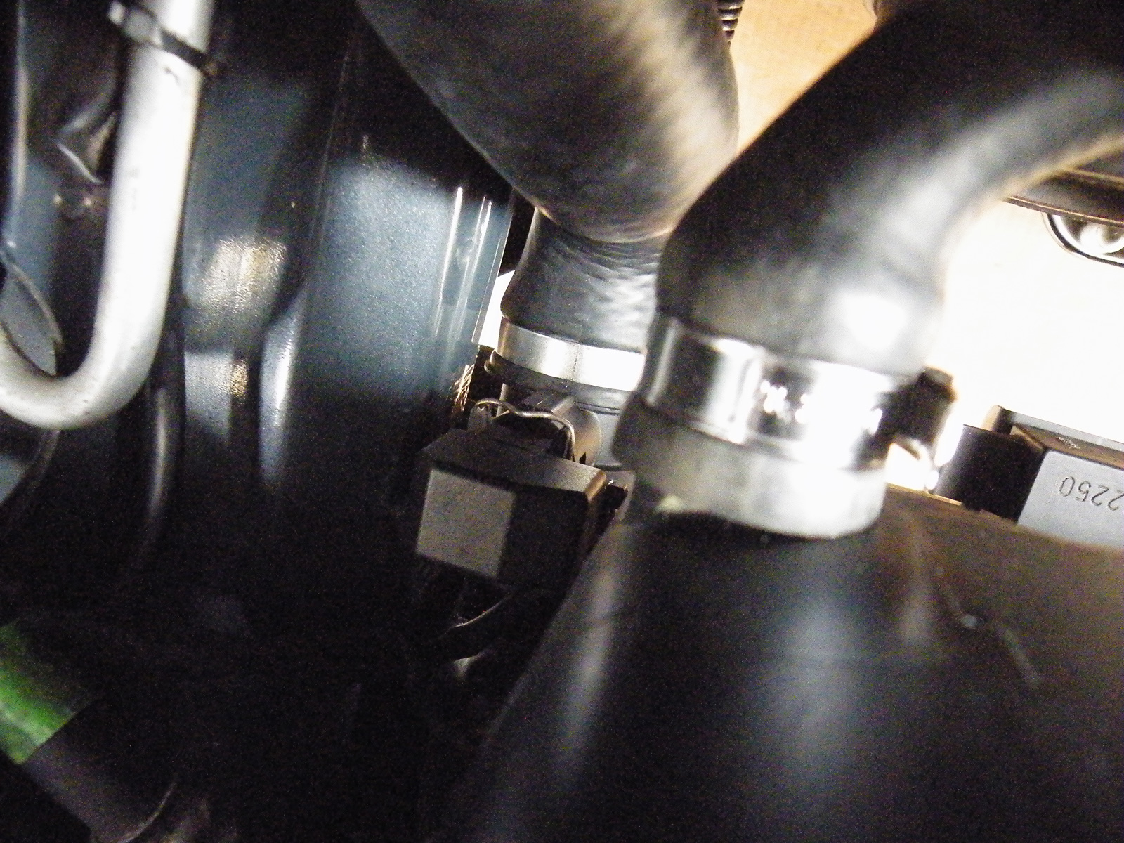

Puis on place la durite mi-létal, mi-caoutchouc (voir flèches rouges sur les photos) On remarque qu'à ce stade, Poulie de Damper et tendeurs/courroies, sont en place (dsl mais je n'ai plus le temps que j'avais par le passé...)
735IA E38 de 1999 - Page 11 38p10
735IA E38 de 1999 - Page 11 39p10
735IA E38 de 1999 - Page 11 40p10
On commence à positionner les durites qui vont sous la PAE et sur l'échangeur thermique (pas simple même avec mes petites mains....)
735IA E38 de 1999 - Page 11 41p10
735IA E38 de 1999 - Page 11 42p10
735IA E38 de 1999 - Page 11 43p10

Repose de la buse du radiateur. On voit 4 flèches rouges, 2 pour l'emplacement des ergots de maintien du réservoir tampon, une, qui indique l'emplacement de la durite passe du radiateur, et la dernière (endroit "plan" ) ou vient se fixer le petit boitier de jonction électronique et les prises des sondes:
735IA E38 de 1999 - Page 11 52p10
Le boitier:
735IA E38 de 1999 - Page 11 53p10
Pose du réservoir et mise en place du tuyau de trop plein (arnaque celui-ci, neuf , était trop cout de plus d'un cm... il m'a fallu en reprendre un autre neuf... BMW ne reprend pas la pièce déjà utilisée; bref 60 balles pour 2 durites) On voit aussi sur la photo l'emplacement du bouchon de ventilation (purge)
735IA E38 de 1999 - Page 11 54p10
735IA E38 de 1999 - Page 11 55p10
la plaque de blocage (ça fixe le haut du vase quand le bouchon est mis)
735IA E38 de 1999 - Page 11 56p10
Mise en place de la durite derrière le réservoir Tampon (à noter que c'est une des rares qui a encore un collier, les autres se clipsent)
735IA E38 de 1999 - Page 11 57p10
735IA E38 de 1999 - Page 11 58p10
Ne reste plus qu'à mettre les durites hautes en place:
735IA E38 de 1999 - Page 11 59p10
735IA E38 de 1999 - Page 11 60p10
La suite et la fin au prochain post Wink

Ne reste plus que la durite basse, le remontage des pièces annexes et, la purge...
La durite basse (qui va du calorstat au bas du radiateur, ainsi que la sonde de t° de LDR:
735IA E38 de 1999 - Page 11 61p10
735IA E38 de 1999 - Page 11 62p10
735IA E38 de 1999 - Page 11 63p10
Vues rapprochées:
735IA E38 de 1999 - Page 11 64p10
735IA E38 de 1999 - Page 11 65p10
735IA E38 de 1999 - Page 11 66p10
Ensuite on remonte:
Viscocoupleur
Débitmètre
Filtre a air et son logement
On oublie pas de mettre la vis de purge (sur les PH2 vous pouvez la laisser fermée...la purge est nickelle car la vis est sur le tuyau de trop plein du radiateur, donc l'air s'expulse automatiquement vers le vase...)
Branchement de la batterie (suffisamment chargée, ça va de soit)
Mise a plat de la voiture (ici au niveau j'ai rien de plan chez moi) pour le remplissage.
735IA E38 de 1999 - Page 11 67p10
Pour la purge la procédure est simple (M62TU hein Wink )
Mettez le contact, chaud a fond (32°) ventilation sur position 3 ou 4 (pour ouvrir les électrovannes de chauffage) et vous remplissez en massant les durites à l'ancienne.
Quand vous voyez que dans le vase (par le trop plein) il ne sort que du liquide, vous arrêtez le remplissage; vous coupez le contact et vous démarrez (sans remettre le bouchon du vase) vous complétez au fur et à mesure que ça baisse (si c'est bien fait, vous rajoutez pas 1/2 litre)
Ne reste qu'à remettre le bouchon et a laisser tourner en surveillant (si il y a un souci, ça se verra quasi de suite...)
Vous devriez avoir ça après une 1h00 (ouaip... j'en fait toujours trop...)
735IA E38 de 1999 - Page 11 68p10
Ne reste plus qu'à éteindre, laisser refroidir (j'y suis retourné seulement le lendemain matin) ouvrir le bouchon du vase, compléter si nécessaire, et faire tourner (test sur route obligatoire, c'est plus simple..)
Voilà depuis, mon aiguille ne dépasse pas le milieu, pas de surpression, pas de fuites, bref; tranquille...
En espérant que ça en aidera certains Wink
