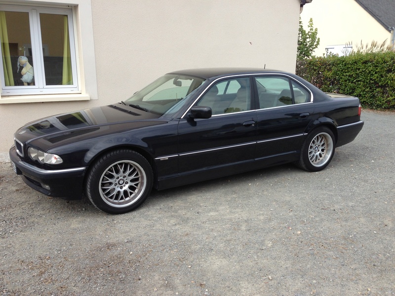

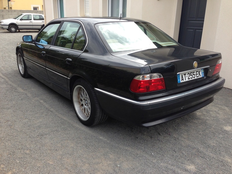

Salut les amis,
Depuis la vente de ma 728i il y a quelques mois, devenu accro, j'ai veillé à la recherche d'une 730d, modèle convenant le plus à mon quotidien.
Après beaucoup de déconvenue, recherche infructueuse, voyage pour visiter des 7, je suis tombé la semaine dernière sur ma pépite.
C'est tout naturellement que dimanche je quittais la Loire-atlantique direction Bordeaux pendant que nos camarades profitaient de la côte atlantique (voir rassemblement en Brière).
J'ai eu l'agréable surprise d'être très bien accueille par un passionné d'automobile et de découvrir une 730d idem à la description qu'il m'en avait été faite. C'est toujours agréable de ne pas avoir de mauvaise surprise lorsque l'on a fait 350 kms.
C'est donc une 730D noire de février 2001 totalisant 182000 kms.
Côté options : rien en particulier à part de serie il me semble
Côté mécanique :
- échange standard du turbo + debimètre à 162000 kms (facture BMW)
- changement 4 injecteurs et pompe à gasoil à 86000 kms (facture BMW)
- entretien régulier
- les 6 derniers contrôle technique le + vieux datant de 2007
Côté carrosserie et divers :
- impact pare-choc arr taille d'un billet de 5 euros
- impact port arrière côté conducteur taille d'une pièce de 5 Cts
- peinture capot fissuré
- defaut sur pare-choc avant
Elle a passé le CT vendredi dernier et est soumise à contre-visite :
-DEMI TRAIN ARR jeu articulation D et G
Sans contre-visite
- compteur kilométrique (problème de pixels mais kilométrage devinable)
- feu de croisement (reglage trop bas)
- Batterie (mauvaise fixation)
Je laisse place aux quelques photos dans l'état actuel :
La 730D de MAWAX Img_2214
La 730D de MAWAX Img_2221
La 730D de MAWAX Img_2220
La 730D de MAWAX Img_2218
La 730D de MAWAX Img_2223
La 730D de MAWAX Img_2219
La 730D de MAWAX Img_2222
La 730D de MAWAX Img_2224
