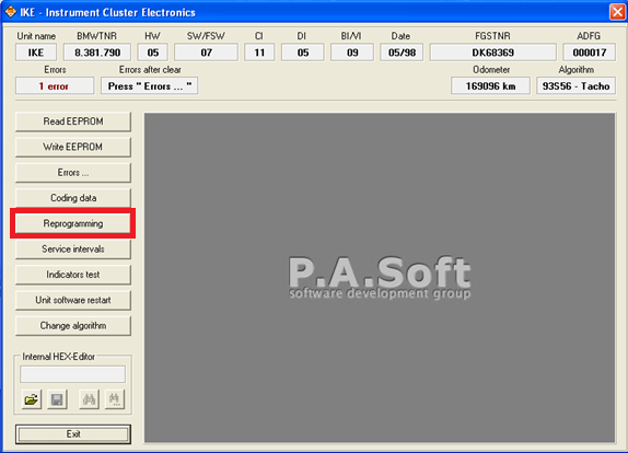

1- Lancer l’interface BMW SCANNER 1.4 (suivre le mode opératoire sur le site  internet du marchand)
2- Lancer un scan
3- Cliquer sur « IKE »
Changement de langue GPS MKII après MAJ 210
4- Cliquer sur « Reprogramming »

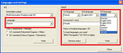

5- Cliquer sur « Languages and settings »
Changement de langue GPS MKII après MAJ 410
6- Sélectionner les langues souhaitées et cliquer sur « write »
Changement de langue GPS MKII après MAJ 510

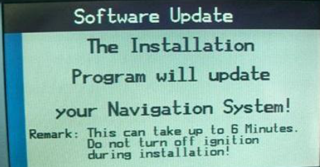

7- Ensuite en regardant sur l’écran de votre MKII (L’écran de GPS dans la voiture) vous verrez un message qui demande à insérer le CD d’installation (Je suppose que c'est cela qui est dit en Italien)

9- Ensuite laisser l’installation se faire toute seule.
Changement de langue GPS MKII après MAJ 710
10- Retirer le CD au moment où on vous le demande, l’interface redémarrera d'elle même. Vous disposez maintenant d’une interface avec la langue désirée.

En fait j'avais essayé de changé la langue. Les options possibles n'étaient que la langue Italienne ou Allemande.
J'avais essayé de voir dans les options de réglage du GPS (avec l'écran) et aussi dans les fonctions cachées de l'ODB ( de mémoire TEST N°10) mais par de français proposé (uniquement D et I).
En fait la méthode ci-dessus s'applique lorsque l'interface ne propose pas la langue que l'on souhaite et que l'on souhaite rajouter cette dernière.
