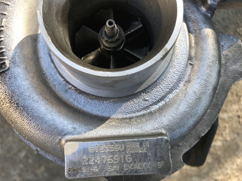

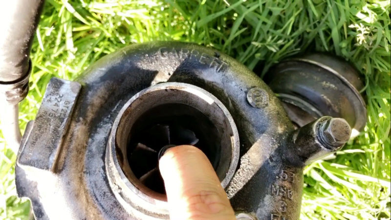

| Des news de la 7, pas terrible, mon turbo m'a lâché.. Donc turbo à changer et je vais en profiter pour virer les clapets d'admission, shunter la vanne EGR, vidanger et faire un coup de propre dans tout ça.    Des conseils? ou des choses à faire tant que j'ai les mains dans le moteur? | |

| Salut Romain Ta pas de chance avec tes autos !! Si tu dois changer ton turbo, profite en pour nettoyer ton circuit d'admission (échangeur etc), vidange et flitres ainsi que changer toutes les durites de dépression. Bon courage pour la suite. | |

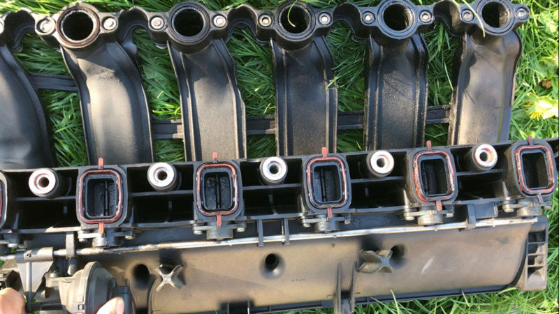

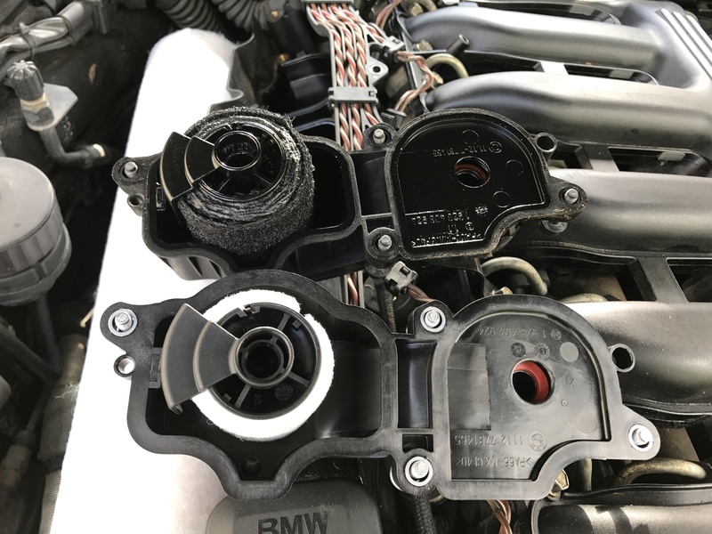

Ta pas de chance avec tes autos !! Si tu dois changer ton turbo, profite en pour nettoyer ton circuit d'admission (échangeur etc), vidange et flitres ainsi que changer toutes les durites de dépression. Bon courage pour la suite. Merci à vous. La 7 est de retour avec un turbo tout neuf ! Elle a eue le droit à 3 vidanges en changeant à chaque fois le filtre à huile pour être sur de virer toutes la limaille dans le moteur. J'ai changé également, le reniflard, le filtre à air et les durites d'arrivées et de sortie d'huile du turbo. Comme me le conseillait LPN74, j'ai nettoyé tout mon circuit d'admission qui était plein d'huile! J'en ai profité pour virer les fameux clapets d'admission. Quelques photos du chantier :       | |
