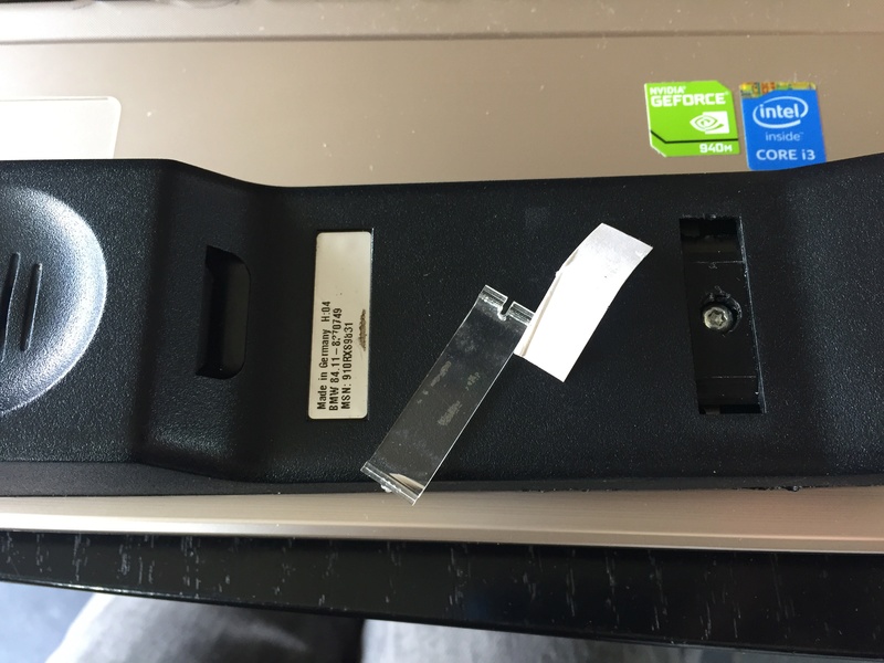

Bon j'ai trouver tout seul en fait,
j'ai fait un test sur un autre téléphone que j'avais dans mon bazar.
si ca intéresse des gens c'est tant mieux et c'est vraiment pas dur!
commancer par démonter le téléphone en enlevant la vis étoile cachée derriere le bout de papier et de plastique:
lumiere telephone Img_2310
séparer le tel en deux à partir du haut c'est trés dur à venir faire attention à pas casser les dents du bas.
voici le tel séparé en deux
j'ai bien regarder les composants et décider vraiment au pif de couper une soudure sur cette espece de barette verte qui me semblais peu commune:
lumiere telephone Img_2311
coup de bol de fou ca a marcher du premier coup!
en gros maintenent ca permet d'avoir la lumiere du clavier toujours allumée lorsque les phares le sont aussi et de pouvoir utiliser les touches du tel sans le décrocher.
perso je me sers de ce telephone c'est purement estetique d'avoir les touches allumées en permanances avec les feux.
je metterais les photos du résultat prochainement.
