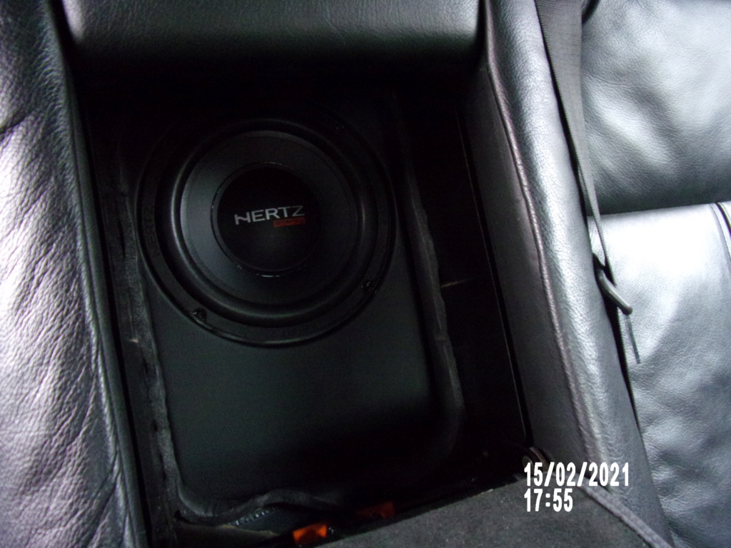

| Merci Gael , mon sub ne fonctionne que en caisson clos . | |

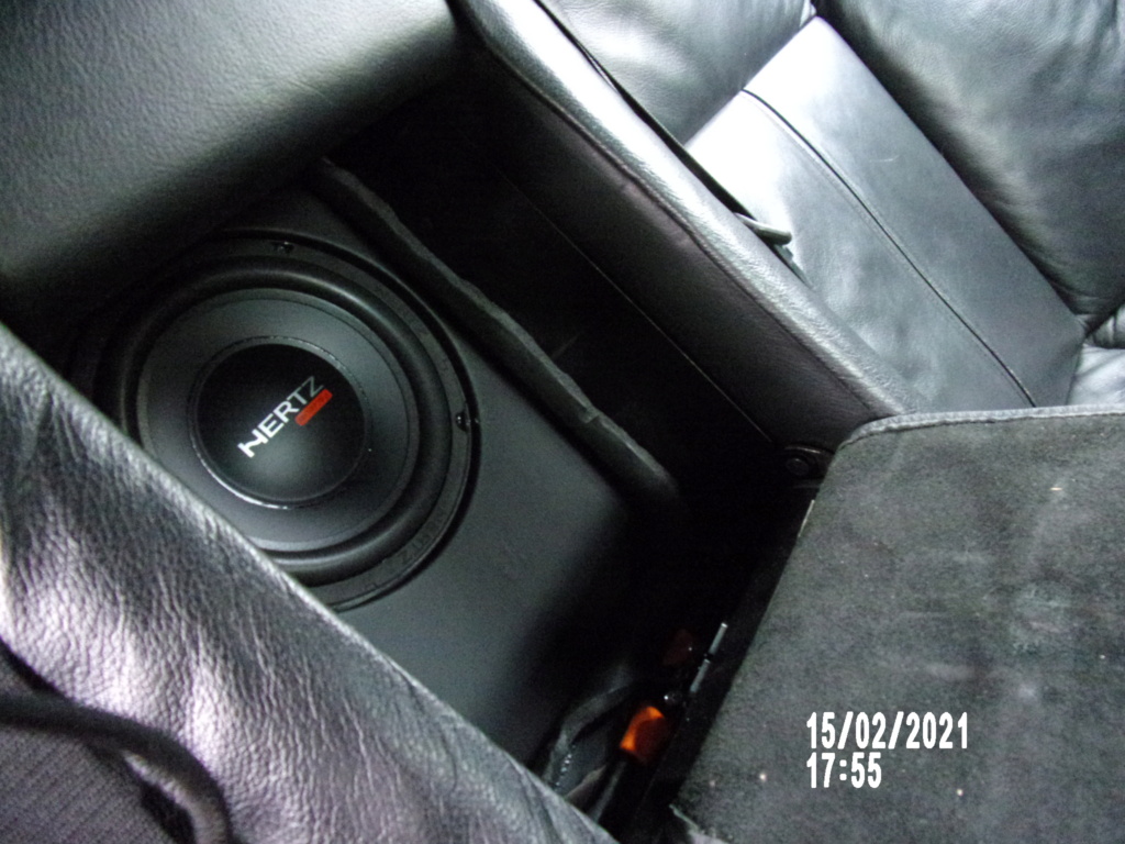

| Salut a tous . Caisson posé sans modification du passage car il était important pour moi de garder l'accoudoir fonctionnel et de pourvoir reposer le sac a ski , j'ai donc fabriqué des supports métalliques sur mesure , le fil tel quel est pour les essais ... Partie sono finie , restera peut être deux écran vidéo a poser dans les sièges .     | |

| Merci , le caisson clos et le Sub apporte de la profondeur aux basses qui après divers réglages des filtres passe haut et passe bas de l'amplis et réglages des phases font que j'ai un son proche d'un auditorium donc sans bourdonnement n'y bombom , écouter de l'ACDC devient un réel plaisir ou du métal . | |
