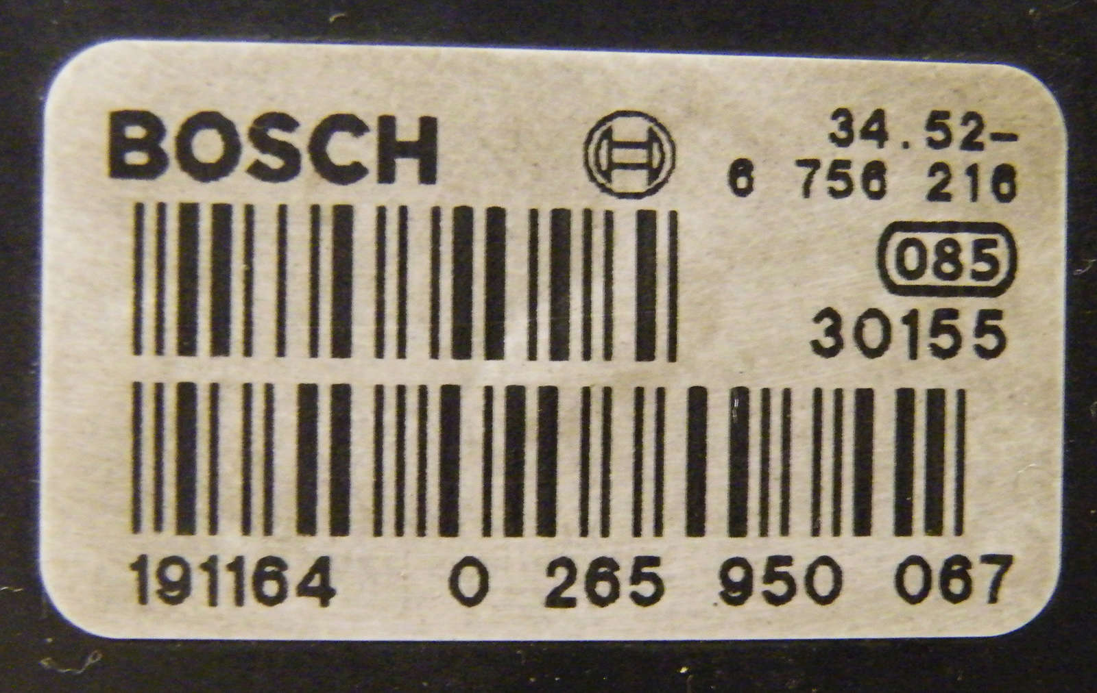

Voilà la réf BOSCH du boitier de rab que j'ai  c'est un boitier de X5 E53 (et d'autres modèles, de 1999 à après 2000), je précise au cas-ou... (100% fonctionnel avant démontage, pas de voyants au TDB.. )
abs plus dsc plus compteur - Page 2 Dsc20010
Comme quoi (et vu que certains boitier n'ont été produits que pendant 1 mois, ou deux.. ça fait un sacré paquet de références... )
