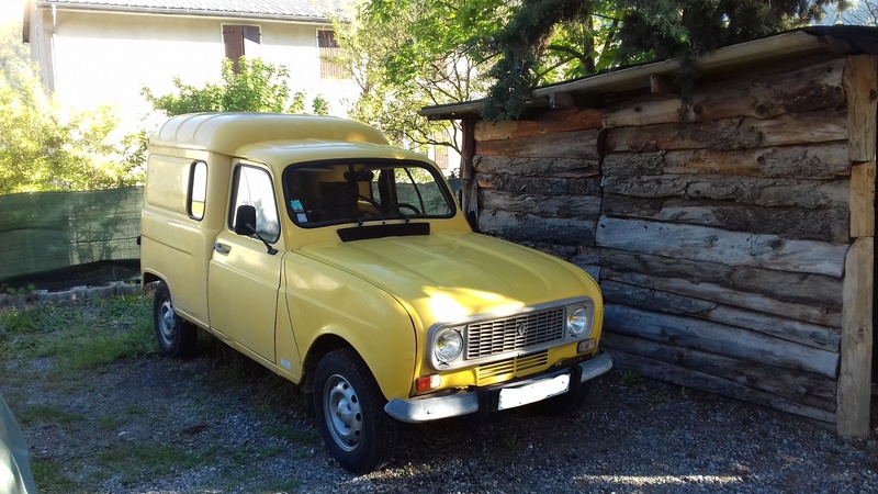

| Salut les Potos, Pour me renflouer et aussi faire plaisir à ma petite femme. Nous avons acheté cette 4L de la poste, une vraie. On va la remettre en état, ca sera rapide(pneus-freins-vidange-purge ldr-sticker des logos sur les portières). On va en profiter un peu(au moins 6 mois) et la revendre pour le 4L Trophy ou autre. 1er main la poste, ce monsieur puis moi. 1986 4 vitesses Tout fonctionne il faut dire qu' il n'y a pas grand chose. Elle roule très bien sauf qu'elle ne freine pas bien du tout. Achetée à un papie dernier ct de 2012, j'ai aussi les autres. Depuis 95 il a parcouru 3600km. Petits trajets uniquement. Avec la CG et sans CT.    | |

| Oui Greg c'est la meme que celle des Visiteurs, nous aussi on a pensé à ca direct en la voyant. Un intérieur de folie. C'est une "toute sans options"  Bon c'est un peu bruyant mais je suis étonné par le confort.  | |

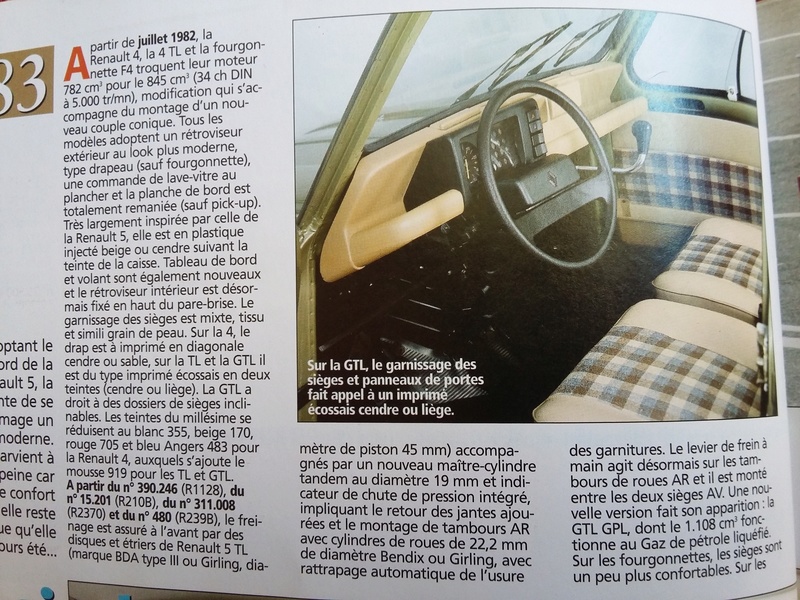

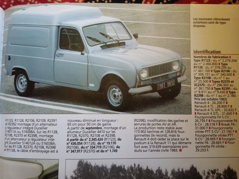

| Trop jolie !!! Je suis vraiment un grand fan des 4L ! Tâche de la conserver plutôt qu'elle finisse au Trophy ! Bien que ce soit une noble entreprise (avec l'apport de fournitures scolaires et autres aux plus défavorisés de l'Afrique saharienne), c'est aussi la mise à mort de notre patrimoine automobile avec les maintenant très (trop?) nombreux participants.... J'ai, par le passé, "visité" un modèle qui était revenu de cette épreuve, çà n'a plus rien à voir avec une 4 d'origine avec moult bidouilles toutes moins catholiques les unes que les autres...! Ton exemplaire, de 1986, est équipé dès lors de freins à disques à l'avant, donc avec le frein de parc aux tambours arrières (depuis 83 ), et avec un moteur de 4GTL de 34CV...Bonjour les watts !!! Et avec l'intérieur nouvelle génération, elle gagne en confort ce qu'elle perd en charme... Tiens: deux petites docs tirées d'un numéro spécial de Gazoline (tjrs dispo sur commande).    ... "Enjoy cruising" !!! | |

| ... Les "cornes" sont les protections d'ailes comme sur la photo de fourgonnette bleue.... Ouais, faut la garder avec le look "la Poste", des plus authentique...!!! | |
