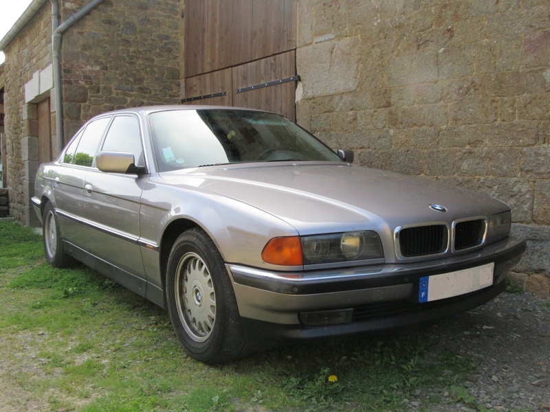

salut à tous,
j'ai enfin trouvé mon daily
une 730ia de 1994

Félicitations Manu ! un ami avait le même moteur sur une E34 530i et une ligne compète inox et la sonorité du V8 était...dantesque et élégante

Une des toutes premières

Simpa , oui les e32 v8 s'arrete en 93.
J'ai le 735 en daily aussi

merci pour elle, oui, une des toutes premières, elle est de novembre
