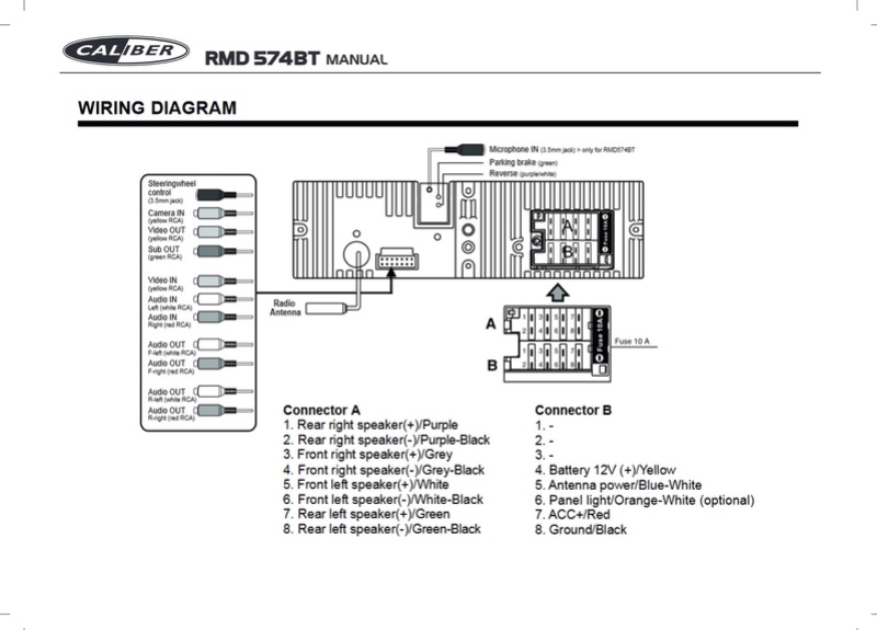

En effet, rien de particulier.
Problème de son bmw e38 suite à changement de l'autoradio  - Page 2 Rmd_5710
Essai de créer une masse provisoire sur la carcasse de l'autoradio pour voir si ça change quelque chose.
La masse est peut-être mauvaise. c'est un poste qui comporte plus d'électronique que le vieux poste cassette. A voir...
Regarde la correspondance avec celui-là. Je ne suis pas sûr que ce soit celui de nos E38 ??

Bonjour à tous, et merci pour vos précieux conseils, j'ai fini par trouver, enfin ! Merci à philo 59 et à sa mémoire, c'était tout simplement ça, une enceinte dans la portière avant droite qui était apparemment morte, je l'ai changé et tout fonctionne à merveille, merci encore à vous tous. 👍👍
