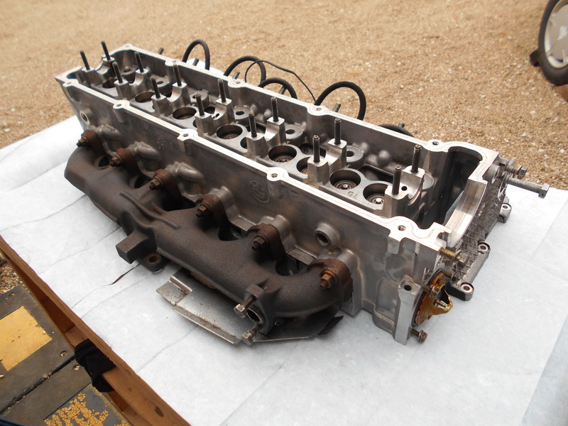

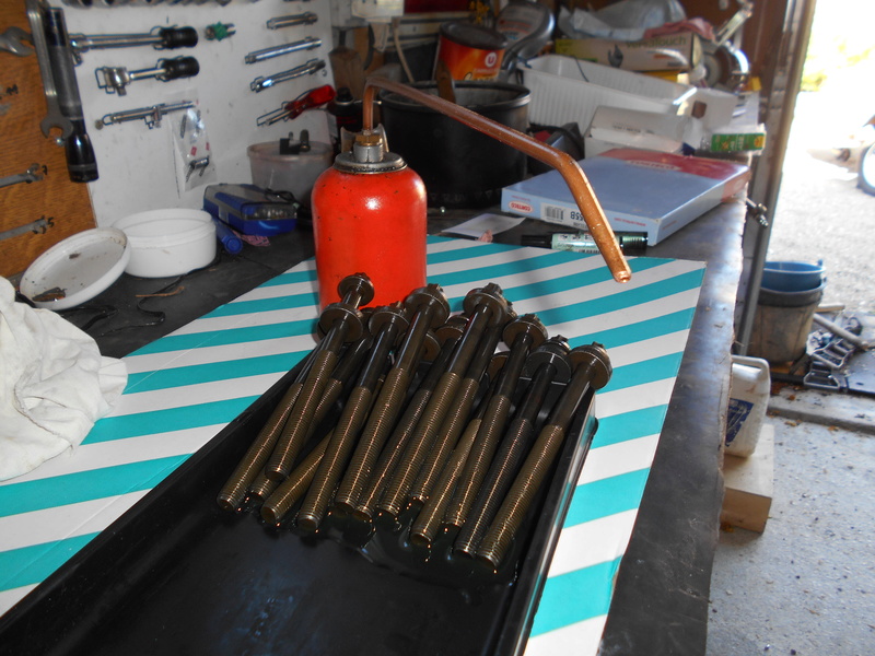

 Kilomètres : 13940 Age : 56 Localisation : Vilhonneur (16) Métier : camionneur Voiture : Mayabel (750ia) ...Néna, Gébé, Gudule, Bruno, Ponyo et Yoko. Humeur : Très souvent, bonne. Prénom : Angelo Date d'inscription : 01/11/2014
 | Sujet: Re: MOBY DICK dit "la baleine" 4/8/2017, 13:56 | |
| Aujourd'hui, remontage de la culasse.Vis neuves, bien sur.     Heureusement joli-papa m'a offert une chèvre (pour lever des trucs, pas la bestiole tant apprécié des légionnaires) . Il a fallut virer les gougeons qui tiennent les paliers d'arbre à cames.  Serrage de la culasse en 6 étapesserrage 8kg desserrage 180° serrage 5kg serrage 90° serrage 90°  A la fin, quand elle va démarrer, encore un serrage de 90° de plus à chaud. | |

 | Sujet: Re: MOBY DICK dit "la baleine" 4/8/2017, 14:11 | |
| Beau boulot l'ami  Tu vas bientôt retrouver une titine quasi neuve  | |
