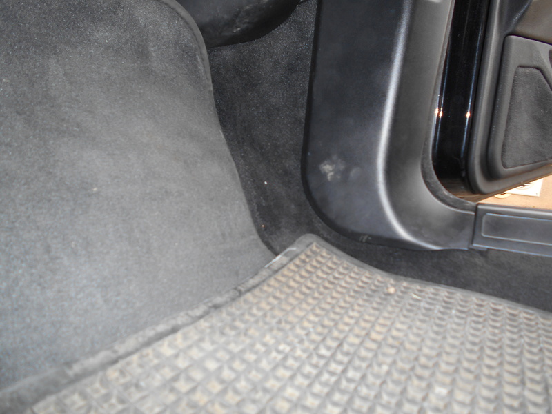

J'ai déjà une info par le Big Boss. Boitier à droite, au pieds du passager AV,  fixé verticalement par 2 vis. 3 broches.
MODULE éclairage Dscn0415
MODULE éclairage Dscn0412
Je demande donc confirmation, par rapport à mes photos si c'est le bon truc.
Est-ce que c'est ça, le module LCM ???
MODULE éclairage Dscn0414
MODULE éclairage Dscn0411
MODULE éclairage Dscn0413
2 ème question: Est-ce que si je fais le test avec celui de Philou 16 sur Nabilla pour être sur, il n'aura pas une alerte au TB quand il va le remonter sur Berta

c le bon boitier (lcm) il te suffit de relever la référence de ton boitier et reprendre le même en occasion
Pour un essai il faut que ce soit la même référence
Bon courage mon petit angélo !...

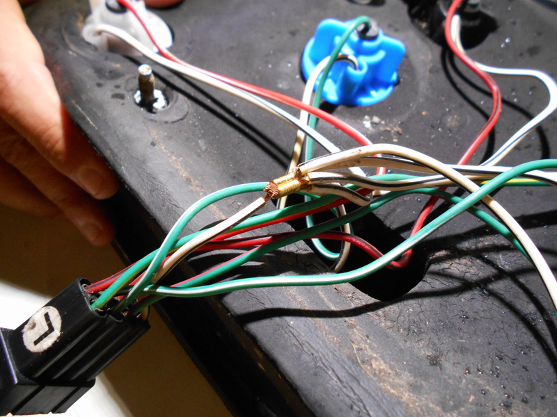

Salut les potos. Et merci à Emilien pour le colis.
Malheureusement la panne venait d'ailleurs (tel un alien MODULE éclairage 666802 ).
Ce matin, un lapin......... non, un Filou me dit: "on s'y met. Elle va pas nous faire iech la Nabilla"
Nous attaquons donc le démontage du feux ARG. Un doute sur une connexion nous pousse à approfondir nos recherches. Métrix, vérif des arrivées. Finalement, une vilaine masse était la cause de tous mes soucis.
Merci mon Filou MODULE éclairage 783812
MODULE éclairage Dscn1636
MODULE éclairage Dscn1635
MODULE éclairage Dscn1637
100 bornes d'essai, cet aprèm, nous confirment le bon fonctionnement du bazard
