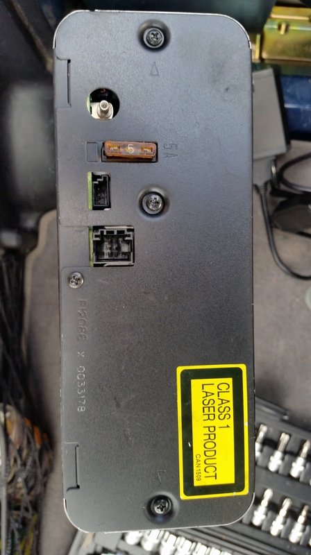

MessageSujet: Re: montage usb box   montage usb box Empty2/8/2017, 22:13
salut,
me revoilà,
j'ai demonté mon poste cassette et regardé sur le site,
et je ne vois pas le meme branchement pour le chargeur cd
vue arriere de mon poste montage usb box _5710
MessageSujet: Re: montage usb box   montage usb box Empty2/8/2017, 22:21
C'est normal, le yatour se branche en lieu et place du chargeur cd ... donc dans le coffre en remplacement du chargeur.
Restera à alimenté le module en +AAC et la masse.
Je l'ai fait sur la mienne.

MessageSujet: Re: montage usb box   montage usb box Empty3/8/2017, 06:33
ahhhhhh ! ok, merci Greg Very Happy Very Happy Very Happy Very Happy
