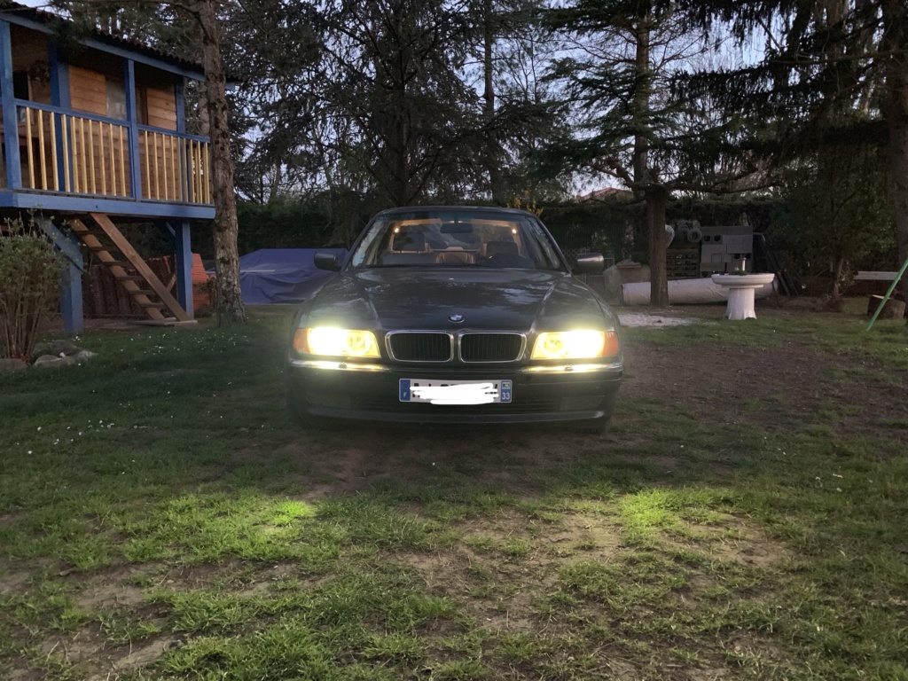

Alors ca rend tres bien de nuit, mais l'iphone rend beaucoup moins bien....😢
Ma 750i - Page 2 24eb7510
Ma 750i - Page 2 4f098a10
Par contre je retrouve un bel eclairage bien net comme neuve, ici avant réglageMa 750i - Page 2 Ffd0a310
Pour fignoler, je commanderai une paire d'ampoules (philipps D2S Hight vision - 78€ la paire) histoire de retrouver un beau blanc homogene sur les deux phares.
